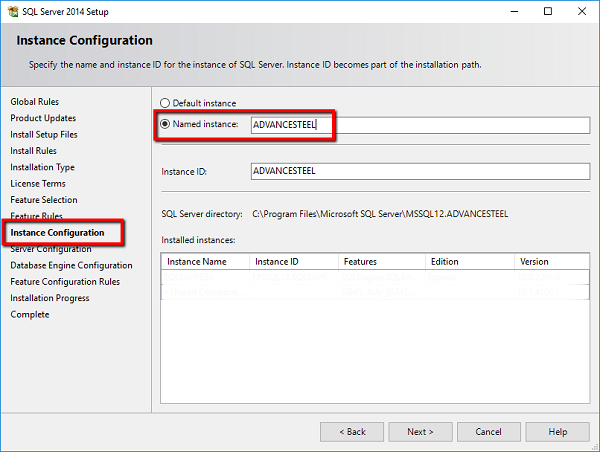

- Wenn Sie während der Installation eine neuen Instanz im Abschnitt Instanzkonfiguration erstellen, geben Sie dieser im Feld Benannte Instanz einen aussagekräftigen Namen, z. B. „ADVANCESTEEL“.

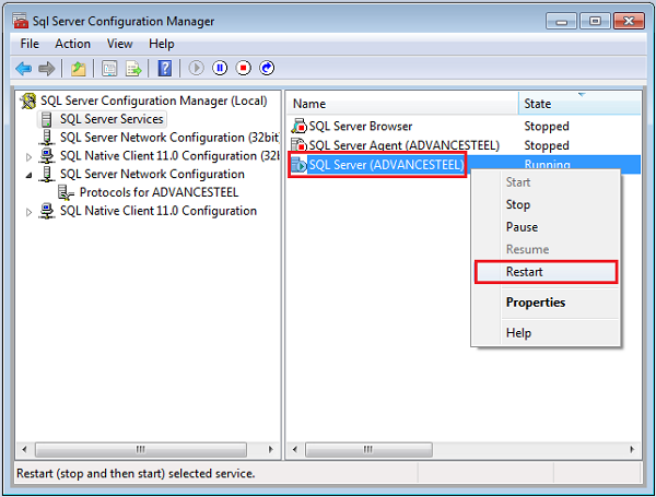

- Öffnen Sie den SQL Server-Konfigurations-Manager (tippen Sie „sqlservermanager12.MSC“ in das Suchfeld im Windows-Startmenü).
- Rufen Sie die SQL Server Network-Konfigurationsprotokolle
für ADVANCESTEEL auf. Prüfen Sie, ob auf der rechten Seite des Fensters TCP/IP aktiviert ist. Wenn die Option deaktiviert ist, klicken Sie mit der rechten Maustaste und wählen Sie im Kontextmenü die Option aktivieren aus.
- Starten Sie den SQL-Service erneut.

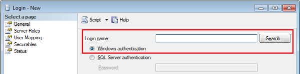

- Fügen Sie nach der Installation von SQL Server 2014 Management Studio (SSMS) auf dem Servercomputer den/die Benutzer der Liste Serveranmeldungen hin. Im Folgenden wird eine allgemeine Methode beschrieben:

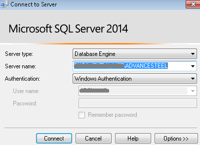

- Öffnen Sie SSMS, und verbinden Sie sich mit der Instanz ADVANCESTEEL.

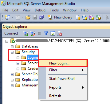

- Wechseln Sie zum Objekt-Explorer
Sicherheitsordner
Anmeldungen, klicken Sie mit der rechten Maustaste, und wählen Sie im Kontextmenü Neue Anmeldung... aus.
- Suchen Sie auf der Registerkarte Allgemein über das Feld Benutzername den hinzuzfügenden Benutzer. Wählen Sie die Option Windows-Authentifizierung aus.

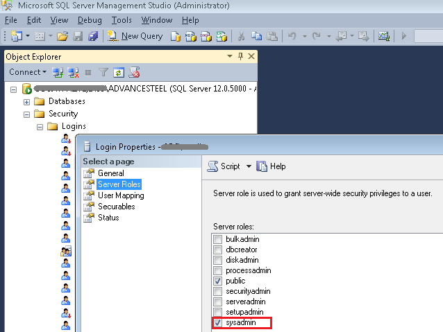

- Wählen Sie auf der Registerkarte Serverrollen die Rollen für den Benutzer aus. Sie können die Rolle Systemadministrator mit den meisten Berechtigungen auswählen.

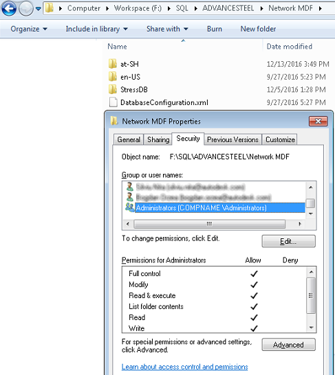

- Erstellen Sie einen speziellen Ordner für Advance Steel-Datenbanken, und fügen Sie sie dort hinzu. Es wird dringend empfohlen, im Ordnernamens die Versionsnummer anzugeben, um für Klarheit bei zukünftige Versionen zu sorgen. Verwenden Sie zum Beispiel einen Ordnernamen wie „gemeinsam genutzte SQL AS 2018“.
- Stellen Sie sicher, dass der Ordner für alle Benutzer freigegeben ist und alle, die die Datenbank verwenden möchten, über unbeschränkte Zugriffsrechte verfügen. Eine Möglichkeit ist die Verwendung von Windows Explorer auf dem Computer eines Benutzers, um auf den Ordner zuzugreifen, diesen zu öffnen und dann eine Datei darin zu kopieren.

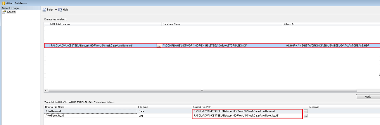

- Öffnen Sie SQL Server 2014 Management Studio, und stellen Sie eine Verbindung zur von Ihnen erstellen SQL Server Express-Instanz („ADVANCESTEEL“) her.

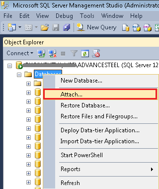

- Wechseln Sie zum Ordner Datenbanken
im Objekt-Explorer, klicken Sie mit der rechten Maustaste, und wählen Sie aus dem Kontextmenü die Option Anhängen... aus, um dieser Instanz die Advance Steel-Datenbanken anzufügen.
Anmerkung: Nutzen Sie den vollständige Netzwerkpfad.
