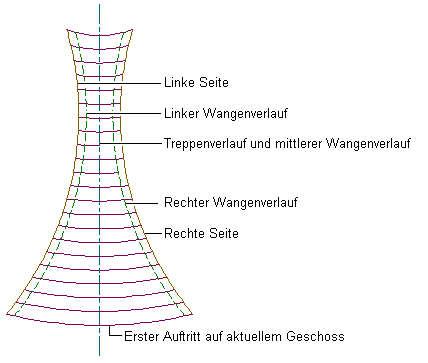

Die Treppen-Umrisskomponente einer benutzerdefinierten Treppe wird von der linken und rechten Treppenseite, der Unterschneidung des ersten Auftritts und der Vorderkante des letzten Auftritts bzw. des Podests begrenzt.

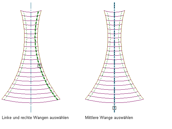

Treppenwangen können als Liniengrafik ausgewählt werden oder von AutoCAD Architecture toolset automatisch erzeugt werden. Wenn Sie eine benutzerdefinierte Treppe erstellt haben, können Sie die Wangenverläufe ersetzen. Sie können Wangen hinzufügen oder ändern, indem Sie den Treppenstil bearbeiten. In dem auf die benutzerdefinierte Treppe angewendeten Treppenstil müssen Wangen definiert sein. Andernfalls werden die linke und die rechte Wangenverlaufslinie in die entsprechende Wangengeometrie umgewandelt. Die aktuellen Treppeneigenschaften steuern die Darstellung der Treppenkomponenten in verschiedenen Ansichten.
Erstellen Sie die Liniengrafik für Ihre benutzerdefinierte Treppe unter Verwendung von Linien, dünnen Polylinien oder Bogensegmenten. Alle Auftrittslinien müssen die Seiten der Treppe schneiden. Die zur Darstellung der Wangenverläufe verwendeten Grafiken müssen durchgängig über den gesamten Treppenverlauf fortgesetzt werden.
Liniengrafik für benutzerdefinierte Treppen kann folgende Komponenten darstellen:

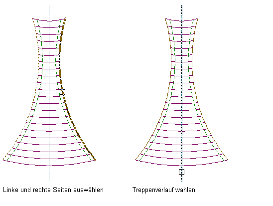

Liniengrafik. Nur Linien, dünne Polylinien oder Bogensegmente, die alle Auftritte schneiden, können als Treppenseiten verwendet werden.
Nur ein- oder mehrsegmentige dünne Polylinien oder Bogensegmente, die alle Auftritte schneiden, können für den Treppenlauf ausgewählt werden.

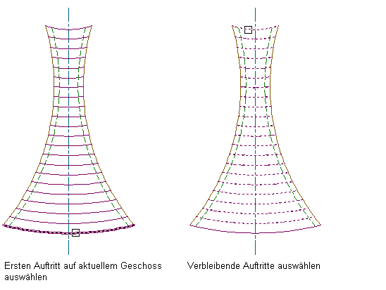

Nur Linien, dünne Polylinien oder Bogensegmente, die die Treppenseiten schneiden, können als Treppenauftritte ausgewählt werden.
