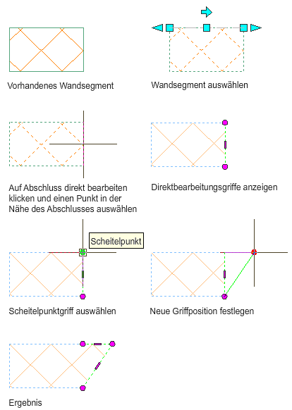

Gehen Sie wie folgt vor, um eine Wandkomponente mit Scheitelpunktgriffen zu bearbeiten.
Die Direktbearbeitungsgriffe für die Wandkomponente werden angezeigt.
Was möchten Sie tun... | Aktion... |
Speichern der während der Direktbearbeitungssitzung vorgenommenen Änderungen in einem neuen Stil | Klicken Sie auf ![]() ![]() ![]() |
Verwerfen der während der Direktbearbeitungssitzung vorgenommenen Änderungen | Klicken Sie auf ![]() ![]() ![]() |
Speichern der während der Direktbearbeitungssitzung vorgenommenen Änderungen | Klicken Sie auf ![]() ![]() ![]() |
In dem folgenden Beispiel wird ein Wandabschluss mit einem Scheitelpunktgriff geändert.
