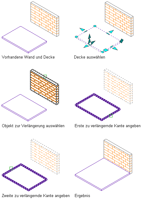

Gehen Sie wie folgt vor, um eine Decke oder ein Dachelement bis zu einer Ebene zu erweitern, die durch eine andere Decke, ein anderes Dachelement oder eine andere Wand definiert wird. Das Zielobjekt selbst muss die erweiterte Decke oder das erweiterte Dachelement nicht notwendigerweise schneiden, es muss jedoch eine Schnittmenge mit dem aktuellen Benutzerkoordinatensystem (BKS) vorhanden sein.
Da beim Dehnen möglicherweise mehrere Kanten verschoben werden müssen, werden Sie aufgefordert, anstatt der zu verschiebenden Kanten die angrenzenden Kanten auszuwählen, die dabei verlängert werden müssen. Diese gewählten Kanten behalten ihren aktuellen Vektor (Winkel) bei und werden gestreckt, bis sie die Ebene des Zielobjekts schneiden.
Wenn zwischen den gewählten Kanten mehrere Kanten vorhanden sind, werden sie zu einer Kante zusammengefügt. Für die neue Kante wird der Winkel der Zieloberfläche eingestellt.
Traufen- und Untersichtsprofile auf den angrenzenden Kanten werden zur Zielfläche erweitert und auf ihren Winkel gestutzt.
Erweitern einer Decke zu einer Wand

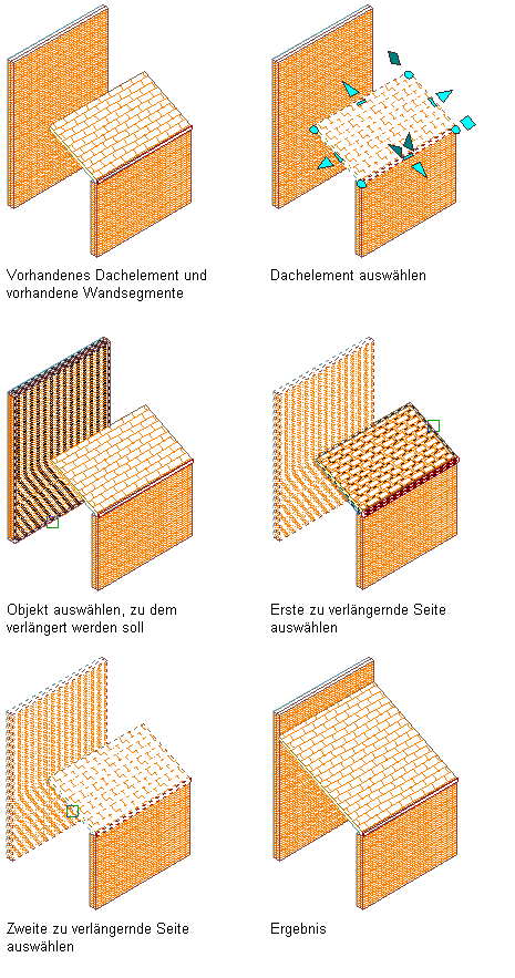

Erweitern eines Dachelements bis zu einer Wand
