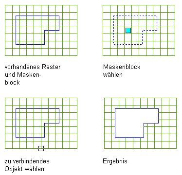

Gehen Sie wie folgt vor, um ein Objekt zu maskieren, indem Sie dem Objekt den Maskenblock hinzufügen, nachdem dieser ordnungsgemäß platziert wurde.
Verknüpfen eines Maskenblocks mit einem Objekt
Das Objekt wird nun vom Maskenblock ausgeblendet.
