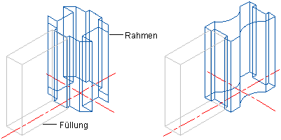

Gehen Sie wie folgt vor, um eine Rahmenelementdefinition von einem Profil zu erstellen. Wenn Sie keine gerade Kante für Ihren Rahmen möchten, können Sie ein Profil verwenden, um Kanten mit Kurven, Zacken oder anderen beliebigen Formen zu definieren.
Zwei Beispiele für Profil-basierte Rahmen
Anmerkung: Der Einfügepunkt des Profils ist mit dem Schwerpunkt des Rahmens ausgerichtet.
