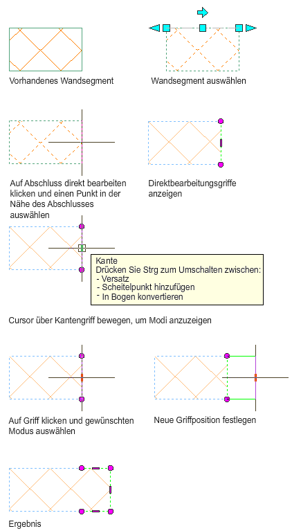

Gehen Sie wie folgt vor, um eine Wandkomponentenkante mit Kantengriffen zu versetzen.

In dem folgenden Beispiel wird eine Wandkomponentenkante mit einem Kantengriff versetzt.
