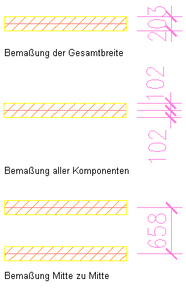

Wandstärken: Gesamt | Bemaßt die Gesamtstärke einer Wand. |
Wandstärken: Alle Komponenten | Bemaßt die Stärke jeder Komponente in einer Wand. |
Wandstärken: Mitte | Bemaßt die Mittellinie einer Wand, die aus einer oder mehreren Komponenten besteht. |
Wandstärken: Von Stil | Bemaßt die Wandkomponenten den Einstellungen des Wandstils entsprechend. |

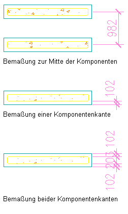

Die Bemaßung von Wandkomponenten kann an zwei verschiedenen Stellen definiert werden: im Wandstil und im AEC-Bemaßungsstil.
Im Wandstil können Sie folgende für die Bemaßung wichtige Informationen angeben:
Im AEC-Bemaßungsstil können Sie folgende zusätzliche oder überschreibende Einstellungen für Bemaßungen von Wandkomponenten definieren:
