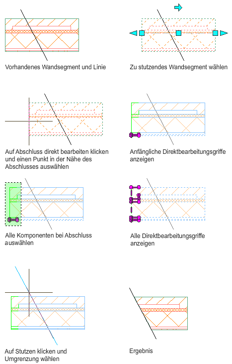

Gehen Sie wie folgt vor, um einen Wandabschluss durch Stutzen einer Komponente zu ändern. Eine Stutzumgrenzung kann eine Linie, ein Bogen, ein Kreis, eine Polylinie oder eine Wandkomponentenkante sein.
Sie können mehrere Komponenten gleichzeitig an einer Stutzumgrenzung stutzen. Drücken Sie ESC, um die Komponentenauswahl aufzuheben.

In dem folgenden Beispiel werden Komponenten an einer Umgrenzungslinie gestutzt.
