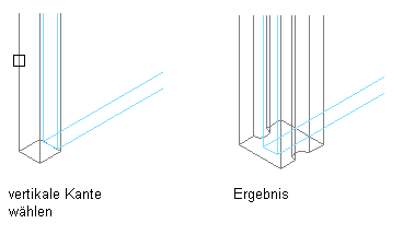

Gehen Sie wie folgt vor, um einer vertikalen Kante eines Rahmens oder Pfostens ein Profil zuzuweisen. Bei dem Fassadenkantenprofil kann es sich um ein beliebiges Profil oder eine von Ihnen angegebene geschlossene Polylinie handeln. Sie können eine Profilecke verwenden, um in Fällen, in denen eine einfache Gehrung nicht ausreicht, eine einmalige Ecke zu erstellen.

aus der Polylinie, die Sie in Schritt 1 gezeichnet haben | Wählen Sie Von vorne beginnen für Profildefinition, und geben Sie in das Feld Neuer Profilname einen Namen ein. |
aus einem bestehenden Profil in der Zeichnung | Wählen Sie das vorhandene Profil für Profildefinition, und klicken Sie auf Bearbeiten fortsetzen. |

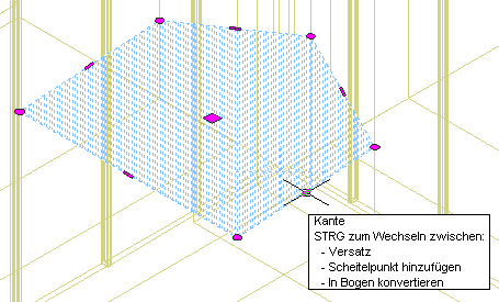

Sie befinden sich jetzt im Modus für die Direktbearbeitung und können das Profil bearbeiten.
Der Kantengriff verfügt über drei Bearbeitungsmodi: Versetzen, Scheitelpunkt hinzufügen und In Bogen konvertieren. Der vorgabemäßige Modus ist Versetzen, wobei die Versatzrichtung der ausgewählten Kante senkrecht zum Mittelpunkt der Kante verläuft. Abhängig von der Form des Profils und der Kante, die Sie ändern möchten, werden angrenzende Linien erweitert oder gestutzt und neue Linien je nach Bedarf hinzugefügt.
Verwenden Sie den Bearbeitungsmodus Scheitelpunkt hinzufügen, um der ausgewählten Kante einen Scheitelpunkt hinzuzufügen und eine neue Kante zu erstellen. Wenn es sich bei der ausgewählten Kante um einen Bogen handelt, ist auch die neue Kante ein Bogen.
Mit In Bogen konvertieren wird die ausgewählte Kante in einen Bogen umgewandelt und der Mittelpunkt der Kante gestreckt. Der Kantengriff für Bogen verfügt auch über einen Streckmodus, sodass der Mittelpunkt der Kante nach der Konvertierung in einen Bogen gestreckt werden kann.
