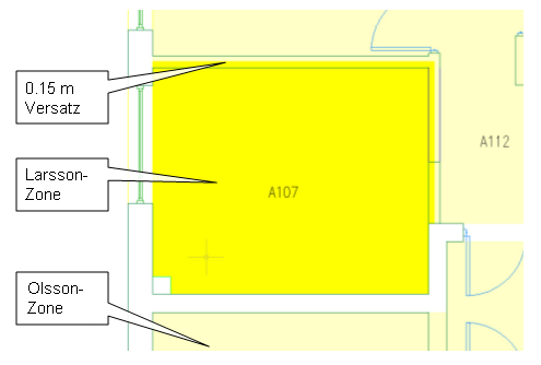

Wenn der Flächenberechnungsstandard SIS in AutoCAD Architecture toolset ausgewählt wird, wird der Zonenstil Unit Usage_SIS automatisch erstellt. Dieser Zonenstil kann zur Festlegung der Nutzung der Räume in der Zeichnung verwendet werden. Die Berechnung der nutzbaren Umgrenzung hängt davon ab, ob die angrenzenden Räume zur gleichen Einheit gehören oder nicht. Die nutzbaren Umgrenzungen werden an der Innenseite der Wand erstellt, wenn der angrenzende Raum zu einer anderen Zone gehört. Wenn der angrenzende Raum zu derselben Zone gehört, wird die nutzbare Umgrenzung um 0,15 m in die Wand versetzt.

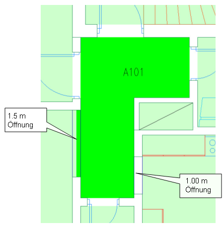

Folgende Regeln gelten für die Erzeugung von Nettoumgrenzungen mit der SIS-Norm:
Folgende Regeln gelten für die Erzeugung von nutzbaren Umgrenzungen mit der SIS-Norm:

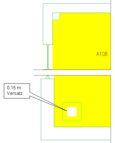

Freistehende Stützen werden als Innenwand berechnet. Die nutzbare Umgrenzung wird um 0,15 m in die Stütze versetzt.
