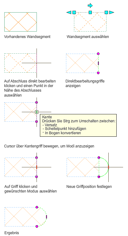

Gehen Sie wie folgt vor, um eine Wandkomponentenkante mit Kantengriffen in einen Bogen zu konvertieren.
Was möchten Sie tun... | Aktion... |
Speichern der während der Direktbearbeitungssitzung vorgenommenen Änderungen in einem neuen Stil | Klicken Sie auf ![]() ![]() ![]() |
Verwerfen der während der Direktbearbeitungssitzung vorgenommenen Änderungen | Klicken Sie auf ![]() ![]() ![]() |
Speichern der während der Direktbearbeitungssitzung vorgenommenen Änderungen | Klicken Sie auf ![]() ![]() ![]() |
In dem folgenden Beispiel wird eine Wandkomponentenkante mit einem Kantengriff in einen Bogen konvertiert.
