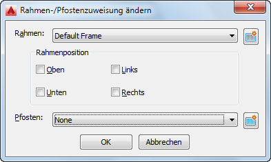

Drücken Sie die STRG-Taste, um mehrere Rasterfelder, Stützen oder verschachtelte Raster auszuwählen.
Das Arbeitsblatt Rahmen-/Pfostenzuweisung ändern wird angezeigt.
Was möchten Sie tun… | Aktion… |
Ändern des Rahmens für das ausgewählte Raster | Wählen Sie eine Rahmendefinition aus, und klicken Sie auf OK. |
Geben Sie die Rahmenposition auf dem ausgewählten Raster an. | Wählen Sie als Rahmenpostion Oben, Unten, Links oder Rechts aus. |
Erstellen einer neuen Rahmendefinition und Zuweisen dieser zum ausgewählten Raster | Klicken Sie auf ![]() |
Ändern des Pfostens für das ausgewählte Raster | Wählen Sie die gewünschte Pfostendefinition aus, und klicken Sie auf OK. |
Erstellen einer neuen Pfostendefinition und Zuweisen dieser zum ausgewählten Raster | Klicken Sie auf ![]() |
