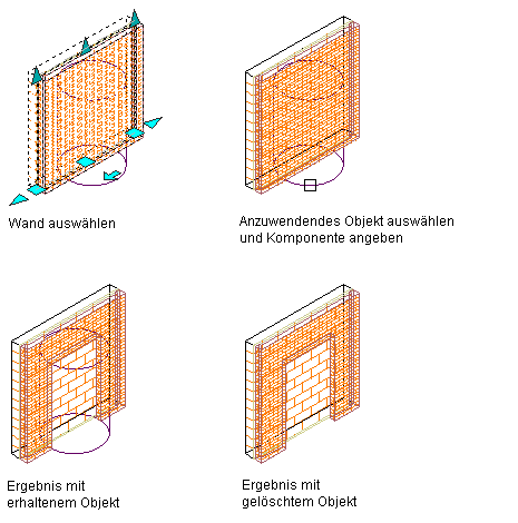

Gehen Sie wie folgt vor, um einen dreidimensionalen Körpermodifikator zu erstellen und ihn von einer Wand zu subtrahieren. Sie können den Modifikator auf eine Wand mit einer einzigen Komponente oder auf eine Komponente einer Wand mit mehreren Komponenten anwenden.
Ein dreidimensionaler Körpermodifikator kann aus einem Massenelement, einer Massengruppe oder einem beliebigen anderen AEC-Objekt mit Masse erstellt werden. Sie müssen das Objekt zuerst an der gewünschten Position in der Zeichnung platzieren, bevor Sie es als Körpermodifikator definieren.
Subtrahieren eines Körpermodifikators von einer Wandkomponente
- Platzieren Sie das Objekt an der Position, an der Sie den Körpermodifikator von der Wand subtrahieren möchten.
- Wählen Sie die Wand, von der Sie den Körpermodifikator subtrahieren möchten.
- Klicken Sie auf
- Wählen Sie das Objekt aus, das Sie von der Wand subtrahieren möchten.
- Wählen Sie die Wandkomponente, von der das Objekt subtrahiert werden soll.
- Wählen Sie Differenz für Operation.
- Geben Sie eine Beschreibung für den Körpermodifikator ein.
- Wählen Sie Gewählte Objekte löschen, wenn das ursprüngliche Objekt nicht beibehalten werden soll, oder deaktivieren Sie diese Option, um das Objekt in der Zeichnung zu belassen.
- Klicken Sie auf OK.
