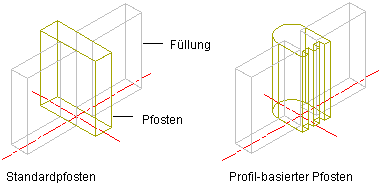

Gehen Sie wie folgt vor, um eine Pfostenelementdefinition von einem Profil zu erstellen. Wenn Sie keine gerade Kante für Ihren Pfosten möchten, können Sie ein Profil verwenden, um Pfosten mit Kurven, Zacken oder anderen beliebigen Formen zu definieren.
Anmerkung: Der Einfügepunkt des Profils ist mit dem Schwerpunkt des Pfostens ausgerichtet.
Füllungsausrichtungen mit vorgegebenen und Profil-basierten Pfosten
