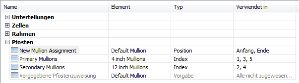

- Wählen Sie im linken Fensterausschnitt das Raster, in dem Sie eine neue Pfostenzuweisung erstellen möchten.
- Klicken Sie auf Neue Pfostenzuweisung.
Eine neue Pfostenzuweisung wird in der Liste der Pfostenzuweisungen angezeigt.
- Wählen Sie die Pfostenzuweisung, klicken Sie mit der rechten Maustaste, wählen Sie Umbenennen, und geben Sie einen beschreibenden Namen ein.
- Wählen Sie eine Pfostendefinition aus der Spalte Element.
- Geben Sie die Pfosten an, die diese Zuweisung verwenden sollen.
