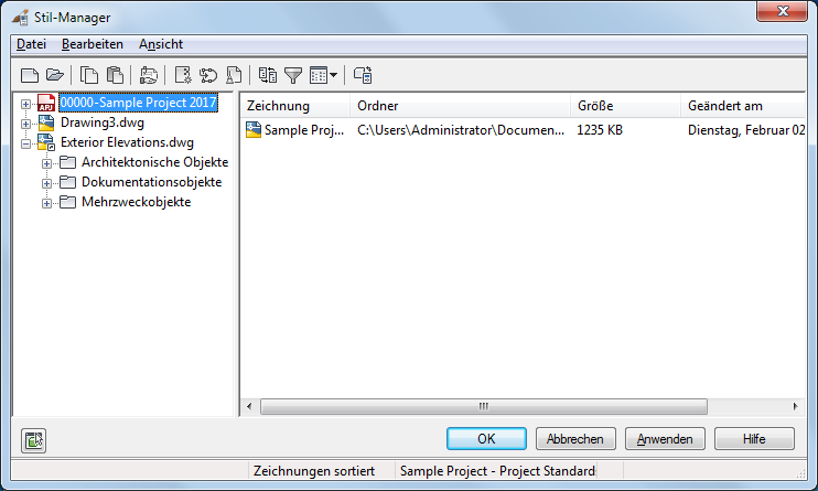

Gehen Sie wie folgt vor, um die Sortierweise von Stilen im Stil-Manager zu ändern. Vorgabemäßig werden die Namen von offenen Zeichnungen und Vorlagen in der Strukturansicht im linken Fensterbereich angezeigt. Wenn Sie in der Baumstruktur eine Zeichnung erweitern, werden die einzelnen Stile in der Zeichnung in drei Kategorien angezeigt: Architekturobjekte, Dokumentationsobjekte und Mehrzweckobjekte. Wenn Sie diese Kategorien erweitern, werden die einzelnen Stile in alphabetischer Reihenfolge der Stiltypen aufgeführt.
Nach Zeichnung sortierte Stile

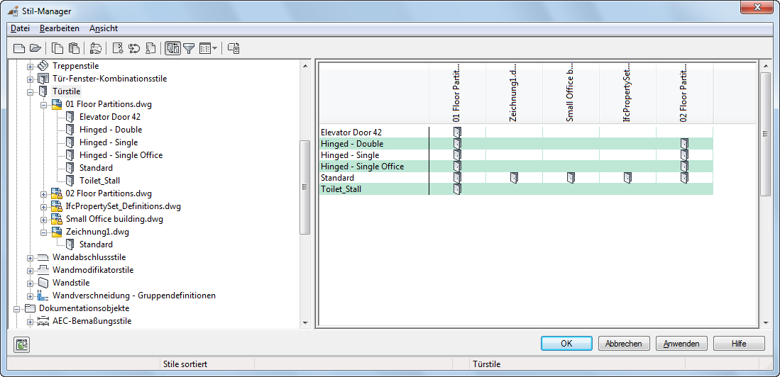

Sie können nach Stil sortieren, um eine Übersicht über die in den Zeichnungen für einen bestimmten Stiltyp (z. B. Türstile) verfügbaren Stile zu erhalten. Die Stile werden dann zunächst nach Kategorie, dann nach Typ und schließlich nach Zeichnung geordnet.
Nach Stiltyp sortierte Stile
Die Statusleiste am unteren Rand des Stil-Managers zeigt an, ob die Stile nach Zeichnung oder nach Stiltyp geordnet sind.
