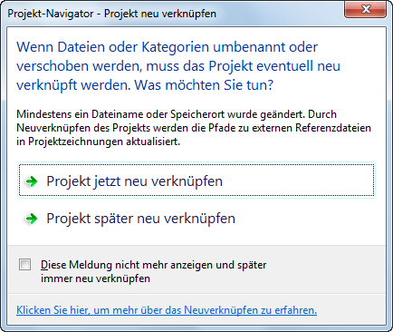

  1. Klicken Sie im Schnellzugriff-Werkzeugkasten auf Projekt-Navigator .
  2. Ändern Sie im Projekt-Navigator den Namen oder den Speicherort einer Projektdatei oder eines Projektordners im Zeichnungs-Explorer.
    Das Dialogfeld Projekt-Navigator - Projekt neu verknüpfen wird angezeigt.
  3. Geben Sie den Zeitpunkt für die Neuverknüpfung an:
    Was möchten Sie tun... Aktion…
    Sofortiges Aktualisieren aller Projektdateien Klicken Sie auf Projekt jetzt neu verknüpfen.
    Aktualisieren aller Projektdateien zu einem späteren Zeitpunkt Klicken Sie auf Projekt später neu verknüpfen. Wenn Sie das Projekt vor dem Neuverknüpfen schließen, bleiben die Zeichnungsdateien in einer Warteschlange zur Aktualisierung und werden beim nächsten Öffnen im Dialogfeld Warteschlange für Neuverknüpfung angezeigt.
    Die Warteschlange für Neuverknüpfungen wird von allen an einem Projekt beteiligten Personen gemeinsam benutzt und in jeder Sitzung gespeichert.
  4. Alternativ können Sie auch jederzeit auf klicken, um alle Dateien des Projekts zu aktualisieren.
