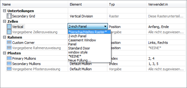

- Wählen Sie im oberen rechten Fensterausschnitt die Zellenzuweisung, klicken Sie mit der rechten Maustaste, wählen Sie Umbenennen, und geben Sie einen beschreibenden Namen ein.
- Wählen Sie in der Spalte Element die Option Verschachteltes Raster.

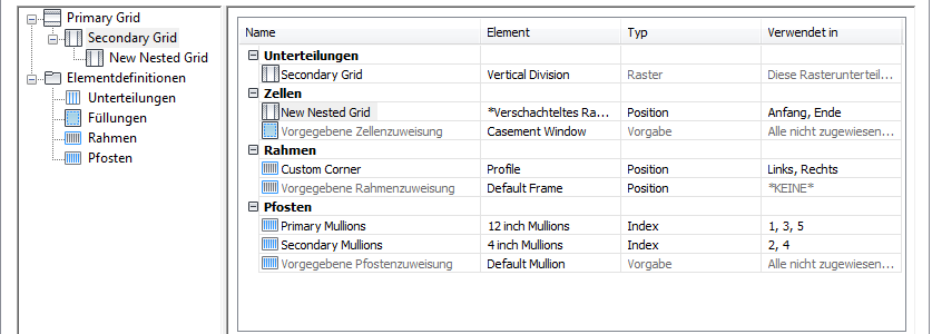

Ein neues Raster wird im linken Fensterausschnitt zur Liste der Raster hinzugefügt. Wenn Sie das Primärraster bearbeiten, wird das neue Raster in die sekundäre Ebene eingefügt. Wenn Sie ein Raster auf der sekundären Ebene bearbeiten, wird das zusätzliche Raster in der tertiären Ebene eingefügt, usw.
Erstellen eines verschachtelten Rasters
Neues verschachteltes Raster in der Baumstruktur
