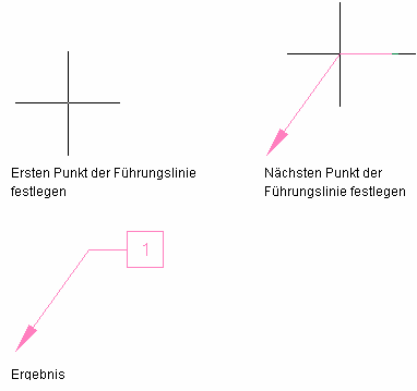

Gehen Sie wie folgt vor, um ein blockbasiertes Symbol mit einer Führungslinie einzufügen, das zu einer beliebigen Position im Zeichnungsbereich verweist.
Anmerkung: Diese Anweisungen basieren auf einer der im Lieferumfang der Software enthaltenen Konfigurationen des Beschriftungswerkzeugs. Je nach Anpassung kann möglicherweise das gleiche Werkzeug in der Werkzeugpalette Beschriftung enthalten sein. Jedoch wird die gleiche grundlegende Vorgehensweise bei jeder Konfiguration des Beschriftungswerkzeugs angewendet, bei der der Inhaltstyp den Wert Block, der Führungstyp den Wert Gerade aufweist und die Eigenschaften für Symbol und Symbolposition ein blockbasiertes Symbol angeben, das mit dem Werkzeug aufgerufen werden kann. Die Führungslinieneigenschaften können auf dem Arbeitsblatt Werkzeugeigenschaften des Beschriftungswerkzeugs geändert werden. Bei nicht angegebenen Eigenschaften werden die derzeit in der aktuellen Zeichnung definierten Einstellungen der Führungslinien verwendet, die im Dialogfeld Führungseinstellungen geändert werden können.
- Klicken Sie in der Werkzeugpalette Beschriftung auf das Quadrat-Werkzeug (gerade Führung).
Klicken Sie auf
- Legen Sie den Anfangspunkt für das Änderungssymbol fest. (Dadurch wird festgelegt, wo der Führungslinienpfeil angezeigt werden soll.)
- Geben Sie mindestens einen weiteren Punkt an, um die gewünschte Führungslinie zu erstellen, und drücken Sie dann die EINGABETASTE.
Das Symbol und deren Vorgabeattributwert werden am Ende der Führungslinie eingefügt, und das Dialogfeld Attribute bearbeiten wird angezeigt. (Wenn die Anzahl der Führungslinienpunkte beschränkt wurde, wird unmittelbar, nachdem Sie den letzten Punkt der Beschränkung angegeben haben, dieses Dialogfeld angezeigt.)
- Bearbeiten Sie im Dialogfeld Attribute bearbeiten die Attributtext-ID entsprechend, und klicken Sie dann auf OK.
Der bearbeitete Attributtext wird innerhalb des Symbols angezeigt.
