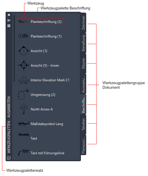

Werkzeugpalettenkomponenten
Werkzeugpalettensatz
Werkzeugpalettensätze enthalten Gruppen von Werkzeugpaletten. Sie können Standardwerkzeugpalettensätze umbenennen oder eigene Werkzeugpalettensätze erstellen. Außerdem können Sie Paletten und Gruppen innerhalb des Satzes hinzufügen, entfernen und neu anordnen.
Sie können den Werkzeugpalettensätzen Werkzeugpaletten über den Werkzeugkatalog hinzufügen. Beispielsweise können Sie einen Werkzeugkatalog für britische Werkzeuge und einen mit metrischen Maßen erstellen.
In einer AutoCAD Architecture toolset-Sitzung kann immer nur ein Werkzeugpalettensatz aktiv sein. Es ist jedoch möglich, für unterschiedliche Benutzerprofile verschiedene Werkzeugpaletten festzulegen. Wenn dieses Profil benutzt wird, werden die gesammelten Werkzeugpaletten zu einem Werkzeugpalettensatz zusammengefasst.
Werkzeugpalettengruppe
Eine Werkzeugpalettengruppe ist eine Sammlung von Werkzeugpaletten. Beim Starten von AutoCAD Architecture toolset sind vier Werkzeugpalettengruppen verfügbar: Gestaltung, Dokument, Detaillierung und Visualisierung. Sie können Werkzeugpalettengruppen hinzufügen, umbenennen, entfernen, exportieren, importieren und neu anordnen. Werkzeugpalettengruppen befinden sich in Werkzeugpalettensätzen.
Werkzeugpaletten
Die Werkzeugpaletten entsprechen den einzelnen Registerkarten innerhalb von Werkzeugpalettengruppen und enthalten jeweils eine Sammlung von Werkzeugen. Im Beispielpalettenkatalog von AutoCAD Architecture toolset stehen verschiedene Werkzeugpaletten zur Verfügung. Sie können neue Werkzeugpaletten in AutoCAD Architecture toolset oder im Katalog-Browser erstellen. Normalerweise platzieren Sie Werkzeuge je nach Werkzeugtyp oder Entwurfsphase auf Werkzeugpaletten. Sie können beispielsweise Wandwerkzeuge auf einer Werkzeugpalette mit der Bezeichnung "Wände" platzieren, oder alle Vorkonzeptwerkzeuge auf einer Werkzeugpalette mit der Bezeichnung "Massenstudie". Wenn Sie eine Werkzeugpalette im Katalog-Browser erstellen, können Sie diese mit AutoCAD Architecture toolset verknüpfen. Bei jeder Aktualisierung der Werkzeugpalette im Katalog-Browser werden die Änderungen auch in der Werkzeugpalette von AutoCAD Architecture toolset aktualisiert. Dies ist bei umfangreichen Projekten vorteilhaft, bei denen Stil- und Werkzeugkonsistenz von Bedeutung ist.
