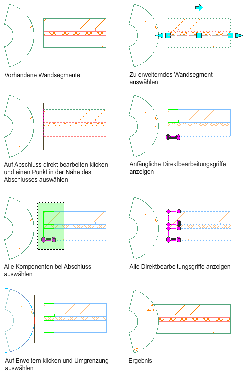

Gehen Sie wie folgt vor, um einen Wandabschluss durch Dehnen einer Komponente zu ändern. Eine Dehnumgrenzung kann eine Linie, ein Bogen, ein Kreis, eine Polylinie oder eine Wandkomponentenkante sein.
Sie können mehrere Komponenten gleichzeitig bis zu einer Dehnumgrenzung dehnen. Drücken Sie ESC, um die Komponentenauswahl aufzuheben.

In dem folgenden Beispiel werden Komponenten bis zu einem anderen Wandsegment (Dehnumgrenzung) gedehnt.
