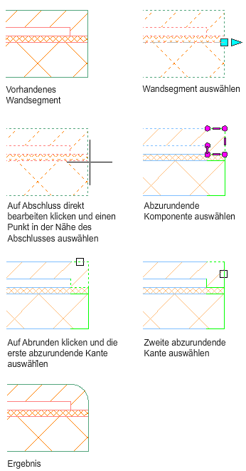

Gehen Sie wie folgt vor, um einen Wandabschluss durch Abrunden einer Wandkomponente zu ändern.
Sie können nur jeweils die Ecke einer einzigen Komponente abrunden. Drücken Sie ESC, um die Komponentenauswahl aufzuheben.

In dem folgenden Beispiel wird die Ecke einer Mauerverblendung abgerundet.
