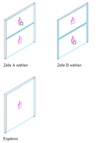

Gehen Sie wie folgt vor, um zwei Fassadenzellen miteinander zu verbinden.
Es können nur Zellen miteinander verbunden werden, die nebeneinander liegen.
In den meisten Fällen verbinden Sie Zellen, die denselben Füllungstyp aufweisen. Die verbundene Zelle weist anschließend denselben Typ auf, wie die ursprünglichen Zellen. Wenn Sie beispielsweise zwei Zellen mit festen Füllungen verbinden, weist die sich ergebende Zelle ebenfalls eine feste Füllung auf. Gegebenenfalls möchten Sie auch zwei Zellen miteinander verbinden, die unterschiedliche Füllungstypen aufweisen. In diesem Fall wird der Füllungstyp der zuerst gewählten Zelle für die zu verbindende zweite Zelle verwendet. Wenn Sie beispielsweise eine Zelle mit einer einfachen und eine mit einer Fensterfüllung miteinander verbinden möchten, und Sie wählen mit dem Befehl Verbinden zuerst die Zelle mit der einfachen Füllung, wird die zweite Zelle ebenfalls die einfache Füllung und kein Fenster mehr enthalten. Wählen Sie bei diesem Vorgang zuerst die Zelle mit der Fensterfüllung, wird die zweite (zu verbindende) Zelle ebenfalls ein Fenster und keine einfache Füllung mehr aufweisen.
Verbinden von zwei Zellen
Die Zellen werden miteinander zu einer einzigen verbunden.
