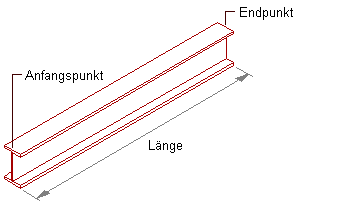

Sie können ein Tragwerk in AutoCAD Architecture toolset erstellen, indem Sie eine Tragwerksform entlang einer Lauflinie extrudieren. Der zur Erstellung verwendete Stil gibt die Form des Tragwerks vor. Bei der einem Profil ähnlichen Form handelt es sich um einen 2D-Querschnitt eines Tragwerks. Sie definieren die Extrusionslinie (Achse) eines Tragwerks, wenn Sie den Anfangs- und Endpunkt für das Tragwerk festlegen oder eine Liniengrafik zu einem Tragwerk konvertieren.

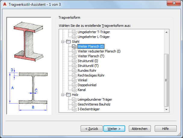

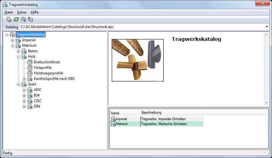

Erstellen von Stilen mit dem Tragwerkskatalog und dem Tragwerksstil-Assistenten
Um Stile für die meisten der vorgegebenen Unterzüge, Träger und Stützen zu erstellen, können Sie den Tragwerkskatalog verwenden, der in AutoCAD Architecture toolset integriert ist. Der Katalog enthält industrieübliche Angaben für Beton-, Stahl- und Holz-Tragwerksformen, die in einer Windows® Explorer-ähnlichen Baumstruktur geordnet sind. Sie können den Katalog durchsuchen, eine Form wählen und einen Stil erstellen.
Tragwerkskatalog
Wenn Sie den Typ, die Form sowie die Bemaßungen des zu erstellenden Tragwerks kennen, können Sie die Informationen rasch in den Tragwerkstil-Assistenten eingeben, um einen Stil zu erstellen. Sie können innerhalb eines Stils eine Tragwerksform erstellen, die auf einer beliebigen Form im Katalog basiert.
