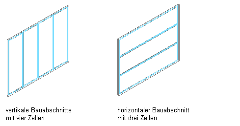

Gehen Sie wie folgt vor, um eine bestimmte Anzahl an Zellen in einem Raster zu definieren. In diesem Fall wird die Größe der Zellen durch die Länge oder Höhe des Rasters, abhängig von der Rasterunterteilung, festgelegt.
Bei der Erstellung eines komplexen Fassadenelementrasters kann es in einigen Fällen hilfreich sein, zunächst ein Standardraster mit einer festen Anzahl von Zellen zu verwenden und zu einem späteren Zeitpunkt das Raster manuell präziser einzustellen. Sie können zunächst ein Raster mit fester Zellenanzahl erstellen und dieses dann zu einem manuellen Raster konvertieren.
Angeben einer festen Zellenanzahl
