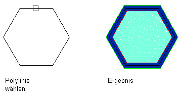

Wenn Sie ein AEC-Polygon durch Umwandlung einer geschlossenen Polylinie in Ihrer Zeichnung erstellen, kann das umzuwandelnde Objekt aus einer Kombination von Linien- und Bogensegmenten bestehen. Die Polylinie muss mindestens drei Seiten aufweisen und darf sich nicht selbst schneiden. Nachdem Sie die Polylinie in ein AEC-Polygon umgewandelt haben, wird die Breite und Ausrichtung der Kanten des AEC-Polygons durch den Stil, den Sie für das AEC-Polygon auswählen, festgelegt.
- Zeichnen Sie eine Polylinie in der Zeichnung.
- Öffnen Sie eine Palette, die ein AEC-Polygonwerkzeug enthält, klicken Sie mit der rechten Maustaste auf das Werkzeug, und klicken Sie dann auf Werkzeugeigenschaften anwenden auf
Geschlossene Polylinie.
- Wählen Sie die in Schritt 1 erstellte Polylinie, und drücken Sie die EINGABETASTE.
- Geben Sie j (Ja) ein, um die Polylinie nach Erstellen des AEC-Polygons zu löschen, oder n (Nein), um die Polylinie in der Zeichnung beizubehalten.
- Drücken Sie EINGABE.
