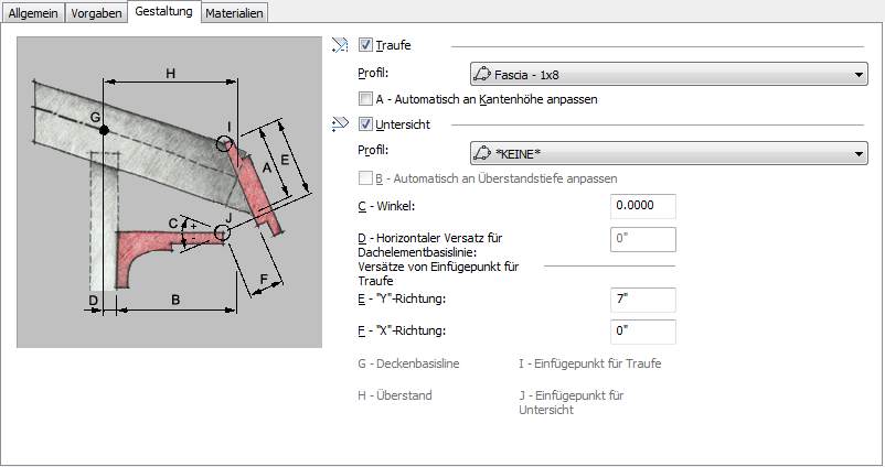

Gehen Sie wie folgt vor, um eine Traufe und eine Untersicht für einen Decken- oder Dachelementkantenstil festzulegen. Die Zeichnung muss Profile für die Traufe und die Untersichten enthalten.
Ausgewähltes Objekt… | Aktion… |
Decke | Klicken Sie auf ![]() ![]() ![]() ![]() |
Dachelement | Klicken Sie auf ![]() ![]() ![]() |
Wenn Sie *KEINE* wählen, werden die Einstellungen für Darstellungskomponenten auf die Kantenlinien oder Ebenen von Decken oder Dachelementen dort angewendet, wo sich die Traufe befindet.
Was möchten Sie tun… | Aktion… |
Skalieren der Traufe, damit diese der Höhe der Kante entspricht | Wählen Sie Automatisch an Kantenhöhe anpassen, um die Traufe entsprechend der Kantenhöhe zu skalieren. |
Verwenden der Traufe in der Originalgröße | Deaktivieren Sie die Option Automatisch an Kantenhöhe anpassen. |
Wenn Sie *KEINE* wählen, werden die Einstellungen für Darstellungskomponenten auf die Kantenlinien oder Ebenen von Decken oder Dachelementen dort angewendet, wo sich die Untersicht befindet.
Skalieren der Untersicht, damit diese der Tiefe des Überstands entspricht | Wählen Sie die Option Automatisch an Überstandstiefe anpassen. |
Verwenden der Untersicht in der Originalgröße | Deaktivieren Sie die Option Automatisch an Überstandstiefe anpassen. |
Angeben des Untersichtsprofilwinkels für eine Decken- oder Dachelementkante | Geben Sie einen Wert für diesen Winkel an. Null (0) bedeutet horizontal. Ein positiver Wert neigt die Untersicht vom Einfügepunkt aus gesehen nach oben, ein negativer Wert neigt sie nach unten. |
Angeben des horizontalen Versatzes von der Basis- oder Umfangslinie der Decke oder des Dachelements zur Kante | Geben Sie einen Wert für den horizontalen Versatz von der Basislinie der Decke bzw. des Dachelements ein. (Diese Option steht nur dann zur Verfügung, wenn Sie Automatisch an Überstandstiefe anpassen gewählt haben.) |
Angeben des Untersichtversatzes vom Einfügepunkt der Traufe | Geben Sie einen Wert für die Richtungen "X" und "Y" an. |
