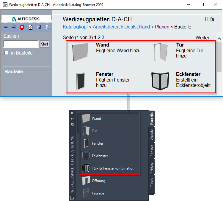

Gehen Sie wie folgt vor, um ein Werkzeug aus einem Katalog im Katalog-Browser mit einer Werkzeugpalette in AutoCAD Architecture toolset zu verknüpfen.
Verknüpfen eines Werkzeugs aus einem Katalog im Katalog-Browser
Um mehrere Werkzeugpaletten zu kopieren, halten Sie die STRG-Taste gedrückt und klicken Sie auf die gewünschten Paletten. Klicken Sie dann mit der rechten Maustaste und wählen Sie Zu Werkzeugpalette hinzufügen aus.

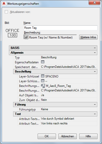

Alternativ können Sie das Werkzeug in der Werkzeugpalette wählen, mit der rechten Maustaste und anschließend auf Eigenschaften klicken. Wählen Sie anschließend im Arbeitsblatt Eigenschaften die Option Aktualisieren von.
Aktualisieren eines Werkzeugs im Arbeitsblatt Eigenschaften
