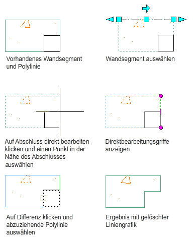

Gehen Sie wie folgt vor, um eine Wandabschlusskomponente durch Subtrahieren eines Profils von einer Komponente zu ändern. Ein Profil kann eine durch eine Polylinie umschlossene Fläche sein, die eine bestimmte Komponente überschneidet.
Sie können Profile von mehreren Komponenten gleichzeitig subtrahieren. Drücken Sie ESC, um die Komponentenauswahl aufzuheben.

In dem folgenden Beispiel wird ein Profil von einer Wandkomponente subtrahiert.
