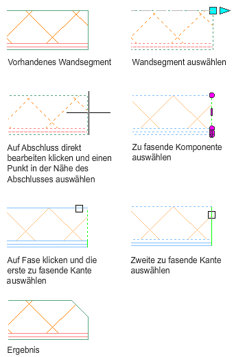

Gehen Sie wie folgt vor, um einen Wandabschluss durch Fasen einer Wandkomponentenecke zu ändern.
Sie können nur jeweils die Ecke einer einzigen Komponente fasen. Drücken Sie ESC, um die Komponentenauswahl aufzuheben.

In dem folgenden Beispiel wird eine Betonmauerwerkecke gefast.
