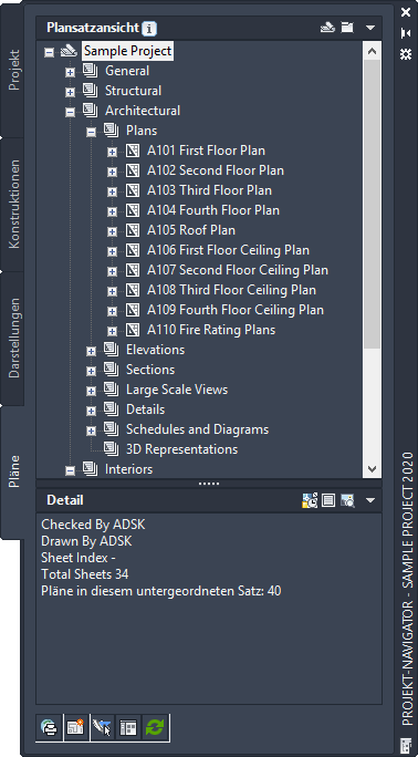

In AutoCAD Architecture toolset werden Projektpläne in Plansätzen oder einem Projekt zusammengefasst. Ein Plansatz ermöglicht Ihnen, die gleichen Publizierungseinstellungen für mehrere Plänen zu verwenden.
Wenn Sie ein neues Projekt erstellen, wird ein eindeutiger Projektplansatz für dieses Projekt erstellt. Der Projektplansatz wird auf der Registerkarte Pläne im Projekt-Navigator angezeigt.
Projektplansatz im Projekt-Navigator von AutoCAD Architecture Toolset
Einem Projekt kann nur ein Plansatz zugewiesen werden. Änderungen am Plansatz für ein bestehendes Projekt sind nicht möglich, Sie können jedoch seine Eigenschaften ändern.
