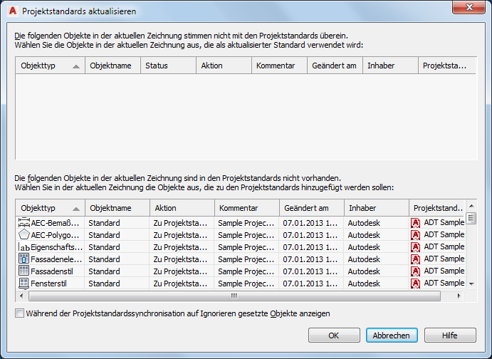

Der gewählte Stil wird im oberen Fensterbereich angezeigt.
- Zum Aktualisieren der Projektstandards mit den Stilen aus der Projektzeichnung, wählen Sie in der Dropdown-Liste Aktion des Stils Projektstandards aktualisieren.
- Um Projektstandards nicht mit den Stilen aus der Projektzeichnung zu aktualisieren, wählen Sie in der Dropdown-Liste Aktion des Stils Projektstandards nicht aktualisieren.
Die Version in der Projektstandardszeichnung wird dann nicht mit der Version aus der Projektzeichnung überschrieben. Während der nächsten Synchronisation der Projektzeichnung wird der Stil als nicht synchron mit den Projektstandards angezeigt.
- Um die nicht synchrone Version des Stils zu ignorieren, wählen Sie in der Dropdown-Liste Aktion die Option Ignorieren.
In diesem Fall wird das Element nicht in nachfolgenden Aktualisierungen angezeigt, außer Sie haben Während der Projektstandardssynchronisation auf Ignorieren gesetzte Objekte anzeigen gewählt oder die Kennzeichnung Ignorieren des Stils im Stil-Manager entfernt.
- Klicken Sie auf OK.
