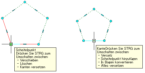

Verschieben eines Scheitelpunkts |
Wählen Sie den Scheitelpunktgriff aus, und verschieben Sie ihn. |

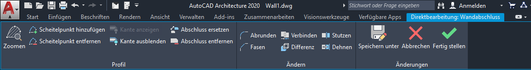

Hinzufügen eines Scheitelpunkts |
- Griffe: Wählen Sie den Kantengriff aus, der sich am nächsten zur Position des neuen Scheitelpunkts befindet. Drücken Sie die Strg-Taste einmal, und platzieren Sie den Scheitelpunkt mithilfe des Vorschaubilds.
- Multifunktionsleiste: Klicken Sie auf der Registerkarte Direktbearbeitung des ausgewählten Profils auf die Gruppe Profil
Scheitelpunkt hinzufügen. Geben Sie dann die Position des neuen Scheitelpunkts auf dem Bildschirm an.
- Kontextmenü: Klicken Sie auf Scheitelpunkt hinzufügen, und geben Sie die Position des neuen Scheitelpunkts am Bildschirm ein.
Entfernen eines Scheitelpunkts |
- Griffe: Wählen Sie den Griff des zu entfernenden Scheitelpunkts aus. Drücken Sie dann einmal die Strg-Taste, und klicken Sie zum Entfernen des Scheitelpunks.
Scheitelpunkt entfernen. Wählen Sie dann den zu entfernenden Scheitelpunkt auf dem Bildschirm aus.
- Kontextmenü: Klicken Sie auf Scheitelpunkt entfernen, und wählen Sie den zu entfernenden Scheitelpunkt aus.
Versetzen eines Scheitelpunkts einschließlich der Kanten |
- Griffe: Wählen Sie den Griff des Scheitelpunkts aus, den Sie einschließlich seiner Kanten versetzen möchten. Drücken Sie zweimal die Strg-Taste, und ziehen Sie den Scheitelpunkt an die gewünschte Position.
Versetzen einer Profilkante |
- Griffe: Wählen Sie den Griff der Kante aus, die Sie versetzen möchten, und ziehen Sie sie an die gewünschte Position.
Konvertieren einer Kante in einen Bogen |
- Griffe: Wählen Sie den Griff der Kante aus, die Sie konvertieren möchten, und drücken Sie zweimal die Strg-Taste. Ziehen Sie dann den Griff, bis die gewünschte Bogenform erreicht ist.
Versetzen aller Kanten des Profils |
- Griffe: Wählen Sie einen beliebigen Kantengriff des Profils aus, und drücken Sie dreimal die Strg-Taste. Ziehen Sie dann den Griff, bis das Gesamtprofil die gewünschte Form erreicht hat.
Hinzufügen eines Rings zu einem Profil |
Ring hinzufügen. Wählen Sie dann eine geschlossene Polylinie, einen Spline, eine Ellipse oder einen Kreis zum Konvertieren aus.
- Kontextmenü: Wählen Sie das Profil aus, und klicken Sie auf Ring hinzufügen. Wählen Sie eine geschlossene Polylinie, einen Spline oder eine Ellipse zum Konvertieren aus.
Entfernen eines Rings aus dem Profil |
Ring entfernen. Wählen Sie dann den Ring aus, den Sie aus den Profil entfernen möchten, und drücken Sie die EINGABETASTE.
- Kontextmenü: Wählen Sie das Profil aus, und klicken Sie auf Ring entfernen. Wählen Sie dann den Ring aus, den Sie aus den Profil entfernen möchten, und drücken Sie EINGABE.
Ersetzen eines Rings |
Ring ersetzen. Wählen Sie den zu ersetzenden Ring aus und dann den Ring, der stattdessen verwendet werden soll.
- Kontextmenü: Wählen Sie das Profil aus, und klicken Sie auf Ring ersetzen. Wählen Sie den zu ersetzenden Ring aus und dann den Ring, der stattdessen verwendet werden soll.
