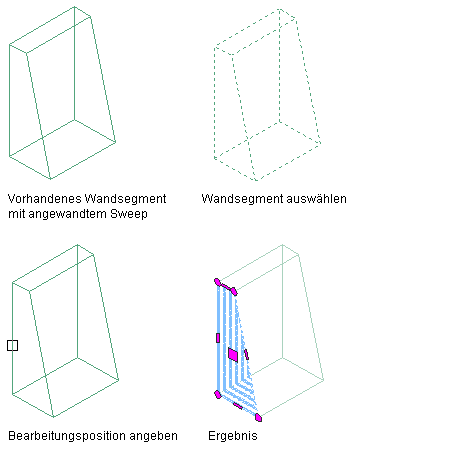

Gehen Sie wie folgt vor, um die Form einer Wandkomponente zu ändern, die mithilfe eines Wand-Sweeps definiert worden ist. Sie können zur Änderung der Darstellung des Wand-Sweeps ein anderes Profil wählen oder das aktuelle Profil bearbeiten.
So zeigen Sie Griffe für die Direktbearbeitung von Wand-Sweeps an
Zur Bearbeitung der Geometrie des Sweeps wird ein temporäres Profil erstellt.
Anzeigen von Griffen zur Direktbearbeitung von Wand-Sweeps

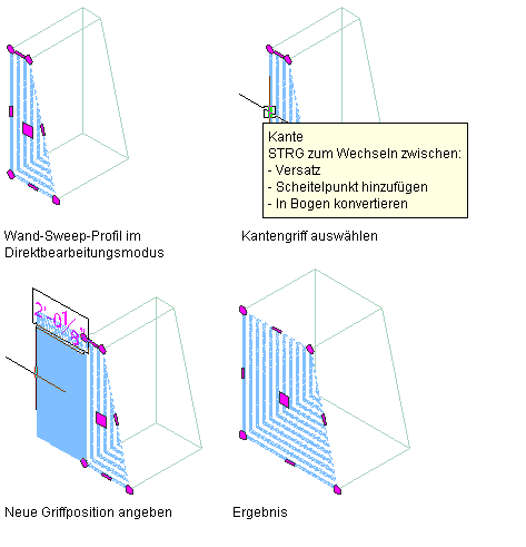

Versetzen von direkt bearbeitbaren Wand-Sweep-Profilecken
So versetzen Sie direkt bearbeitbare Wand-Sweep-Profilecken
Das Wand-Sweep-Profil weist jetzt eine Versatzkante auf.

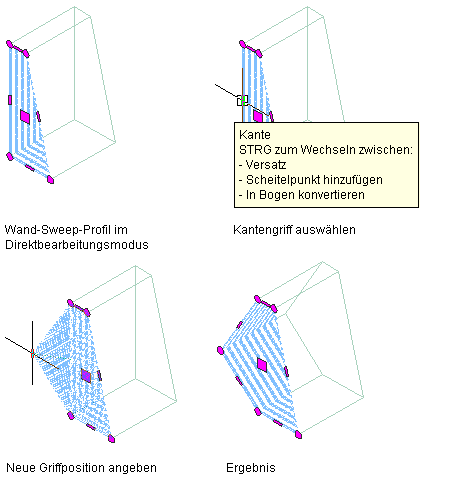

Hinzufügen eines Scheitelpunkts zu direkt bearbeitbaren Wand-Sweep-Profilecken
So fügen Sie direkt bearbeitbaren Wand-Sweep-Profilecken einen Scheitelpunkt hinzu
Das Wand-Sweep-Profil weist jetzt den neuen Kantenscheitelpunkt auf.

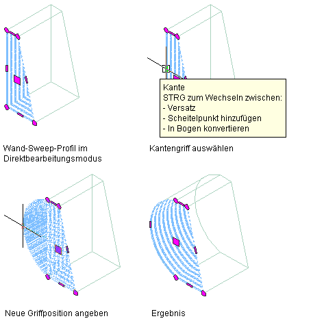

Konvertieren einer direkt bearbeitbaren Wand-Sweep-Profilecke zu einem Bogen
So wandeln Sie eine direkt bearbeitbare Wand-Sweep-Profilecke in einen Bogen um
Die Wand-Sweep-Profilecke ist jetzt ein Bogen.

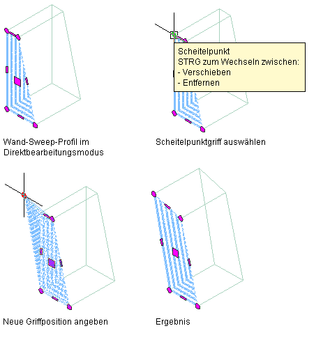

Verschieben eines direkt bearbeitbaren Wand-Sweep-Scheitelpunkts

Ändern der Form des Profilumrisses oder der -ringe | Wählen Sie das Profil, und ändern Sie die Form mithilfe der Griffe. Der Kantengriff verfügt über drei Bearbeitungsmodi: Versatz, Scheitelpunkt hinzufügen und In Bogen konvertieren. Der vorgabemäßige Modus ist Versetzen, wobei die Versatzrichtung der ausgewählten Kante senkrecht zum Mittelpunkt der Kante verläuft. Abhängig von der Form des Profils und der Kante, die Sie ändern möchten, werden angrenzende Linien erweitert oder gestutzt und neue Linien je nach Bedarf hinzugefügt. Verwenden Sie den Bearbeitungsmodus Scheitelpunkt hinzufügen, um der ausgewählten Kante einen Scheitelpunkt hinzuzufügen und eine neue Kante zu erstellen. Wenn es sich bei der ausgewählten Kante um einen Bogen handelt, ist auch die neue Kante ein Bogen. Mit In Bogen konvertieren wird die ausgewählte Kante in einen Bogen umgewandelt und der Mittelpunkt der Kante gestreckt. Der Kantengriff für Bogen verfügt auch über einen Streckmodus, sodass der Mittelpunkt der Kante nach der Konvertierung in einen Bogen gestreckt werden kann. |
Hinzufügen von Scheitelpunkten zu einem Profil | Wählen Sie einen Kantengriff aus, und drücken Sie STRG, um in den Bearbeitungsmodus Scheitelpunkt hinzufügen zu wechseln. Verschieben Sie die Kante an die gewünschte Position, und klicken Sie darauf, oder geben Sie einen Wert ein, und drücken Sie die EINGABETASTE. |

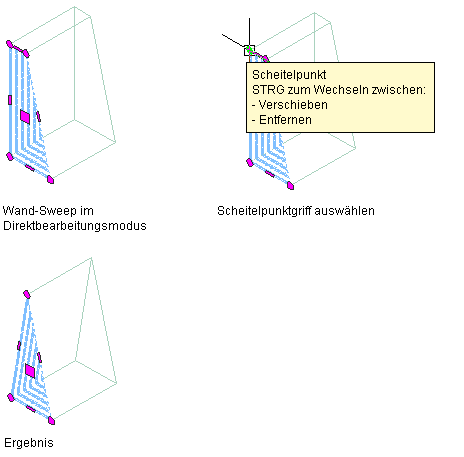

Entfernen von Scheitelpunkten des Profils | Wählen Sie den Scheitelpunktgriff für den Scheitelpunkt aus, den Sie entfernen möchten, und drücken Sie STRG, um in den Bearbeitungsmodus Scheitelpunkt entfernen zu wechseln. Bewegen Sie den Cursor vom ausgewählten Scheitelpunkt weg, und klicken Sie. |
