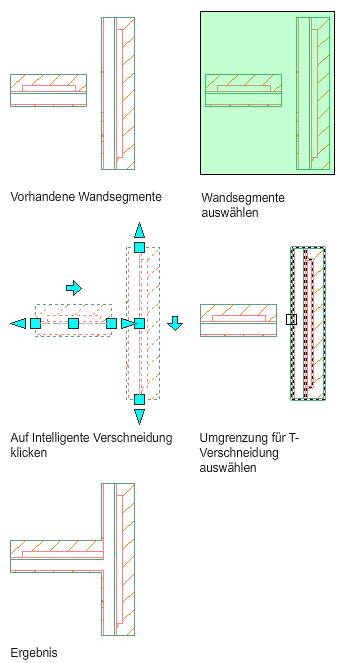

Bei der Verwendung der intelligenten Verschneidung für T-Schnittpunkte gelten die folgenden Regeln:
- T-Verschneidung wird verwendet, indem ein umgrenzendes Wandsegment für die ausgewählten Wandsegmente angegeben wird.
- Die Wandsegmente können beliebig weit voneinander entfernt liegen, solange sie über einen möglichen Schnittpunkt verfügen.
- Bei einer nicht ordnungsgemäßen Verschneidungsbedingung wird ein Hinweis mit Lösungsmöglichkeiten angezeigt.
- Wandsegmente werden verschnitten, wenn die jeweiligen Wandausrichtungslinien ordnungsgemäß miteinander geschnitten werden.
- T-Verschneidung kann für mehrere Wandverschneidungen verwendet werden, es kann jedoch nur ein Wandsegment für die Umgrenzung festgelegt werden.
- Wählen Sie die Wandsegmente, die in der Wandverschneidung enthalten sein sollen.
- Klicken Sie auf
- Wählen Sie eine Umgrenzung für die T-Verschneidung.

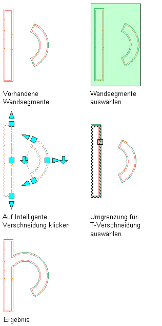

Die T-Verschneidung funktioniert auf die gleiche Art für gebogene Wandsegmente.
