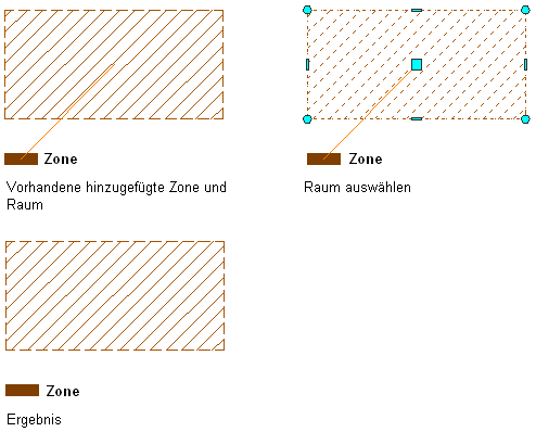

Gehen Sie wie folgt vor, um Räume und Zonen aus einer Zone zu lösen.
Sie können nur direkt hinzugefügte Räume oder Zonen entfernen.
- Wählen Sie die Zone, aus der Sie einen Raum oder eine Zone entfernen möchten.
- Entfernen Sie den Raum oder die Zone, indem Sie einen der folgenden Vorgänge ausführen:
- Klicken Sie auf den Griff zum Lösen (Minus) auf der Verbindungslinie des hinzugefügten Raums oder der hinzugefügten Zone.
- Klicken Sie auf
Wählen Sie dann den Raum oder die Zone aus, den oder die Sie aus der Zone lösen möchten, und drücken Sie die EINGABETASTE.
