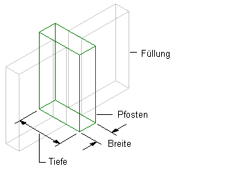

Sie können Pfosten definieren, indem Sie die Breite und Tiefe angeben.
Angeben der Pfostenbreite und -tiefe
