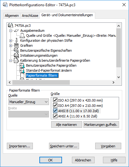

Geräte- und Dokumenteinstellungen, Registerkarte (Plotterkonfigurations-Editor)
Steuert viele Konfigurationsmöglichkeiten für die Plotterkonfigurationsdatei (PC3).
PLOTTERMANAGER (Befehl) Finden: , Doppelklicken Sie auf eine PC3-Datei
Klicken Sie auf das Symbol für den gewünschten Knoten, um die Einstellungen nach Bedarf anzuzeigen und zu ändern.
Wenn Sie eine Einstellung ändern, werden die Änderungen in spitzen Klammern (< >) neben dem Namen der Einstellung aufgeführt. Darüber hinaus wird das Symbol des Knotens, in dem Sie einen Wert geändert haben, mit einem Häkchen versehen.
Anmerkung:
Die Baumansicht enthält lediglich die Einstellungen für das konfigurierte Gerät. Darüber hinaus können Sie möglicherweise bestimmte Einstellungen nicht bearbeiten, wenn die betreffende Einstellung über die Option Benutzerspezifische Eigenschaften gesteuert wird oder das Gerät die Funktion nicht unterstützt.
Liste der Optionen
Die folgenden Optionen sind verfügbar:

Knoten Kalibrierung & benutzerdefinierte Papiergrößen
Hier können Sie eine PMP-Datei mit der PC3-Datei verbinden, den Plotter kalibrieren sowie benutzerspezifische Papierformate oder Standardpapierformate hinzufügen, löschen, bearbeiten oder filtern. Darüber hinaus können Sie Standardpapierformate ändern. Mit diesem Knoten greifen Sie auf den Kalibrierungsassistenten und den Assistenten für benutzerdefiniertes Papierformat zu. Bei der Kalibrierung eines Plotters werden die Kalibrierungsinformationen in einer Plotter-Modell-Parameter-Datei (PMP-Datei) gespeichert. Falls die PMP-Datei noch nicht mit der zu bearbeitenden PC3-Datei verbunden ist, stellen Sie diese Verbindung nun her, sodass die PMP-Datei genutzt werden kann. Wenn Sie den Plotter mit dem Assistenten zum Hinzufügen eines Plotters während der Erstellung der aktuellen PC3-Datei kalibriert haben, ist die PMP-Datei bereits mit der PC3-Datei verbunden. Verwenden Sie die Option PMP-Dateiname unter Kalibrierung Benutzerdefinierte Papiergrößen, um eine PMP-Datei mit der zu bearbeitenden PC3-Datei zu verbinden oder die Verbindung wieder zu lösen.
Benutzerspezifische Papiergrößen (nur systemfremde Drucker)
Erstellt ein benutzerspezifisches Papierformat oder ändert den bedruckbaren Bereich eines Standard- oder Benutzerpapierformats.
Mit dem Assistenten für benutzerdefiniertes Papierformat können Sie ein neues Papierformat für einen systemfremden Drucker erstellen oder das gewünschte Format aus einer Liste der verfügbaren Papierformate (aus einer PMP-Datei) wählen. Bei Windows-Systemdruckern verwenden Sie stattdessen die Option Benutzerspezifische Eigenschaften.
Der maximal bedruckbare Bereich eines Plotters wird durch die Vorrichtung zum Papiervorschub und die Reichweite der Stifthalter bestimmt. Wenn Sie ein Papierformat erstellen, das die Größe der Papierformate im Plotterkonfigurationsassistenten überschreitet, überprüfen Sie, ob der maximal bedruckbare Bereich des Plotters eingehalten wird.
  • Hinzufügen: Startet den Assistenten für benutzerdefiniertes Papierformat. Wenn Sie ein Papierformat hinzufügen, wird das Papierformat völlig neu angelegt oder auf der Grundlage eines verfügbaren Papierformats für den ausgewählten konfigurierten Plotter erstellt. Das neue Papierformat ist nicht ein Standardpapierformat, sondern ein benutzerspezifisches Format.
  • Löschen: Löscht das ausgewählte benutzerspezifische Papierformat aus der Liste.
  • Bearbeiten: Startet den Assistenten für benutzerdefiniertes Papierformat. Hier können Sie das ausgewählte Papierformat bearbeiten. Sie können jede der Einstellungen für benutzerspezifisches Papierformat ändern.
Anmerkung:
Bei Windows-Systemdruckern können Sie nur im Fenster Benutzerspezifische Eigenschaften die Einstellungen für das Papierformat ändern und benutzerspezifische Papierformate anlegen.
Standard-Papierformat ändern
Passt den druckbaren Bereich für Standardpapierformate den Möglichkeiten des Druckers an. (Mit dem Plotterkonfigurations-Editor können Sie keine benutzerspezifischen Papierformate für Windows-Systemdrucker erstellen.)
  • Liste der Standard-Papierformate: Zeigt die verfügbaren Standardpapierformate an.
  • Ändern: Startet den Assistenten für benutzerdefiniertes Papierformat. Sie können den bedruckbaren Bereich und den Dateinamen ändern. Das neue Papierformat ist nicht ein Standardpapierformat, sondern ein benutzerspezifisches Format.
Papierformate filtern
Filtert die Liste der Papierformate, die für das in den Dialogfeldern Plotten und Seiteneinrichtung ausgewählte Plotgerät angezeigt werden. Die Liste der Papierformate wird angezeigt im Dialogfeld Plotten auf der Registerkarte Ploteinstellungen und im Dialogfeld Seiteneinrichtung auf der Registerkarte Layout-Einstellungen.
Wählen Sie das Papierformat aus, das für dieses Gerät angezeigt werden soll.
  • Alle markieren: Hebt alle Auswahlmarkierungen der Papierformate für dieses Gerät auf.
  • Alle Markierungen entfernen: Zeigt alle Papierformate für dieses Gerät an.
Plotterkalibrierung
Startet den Kalibrierungsassistenten. Falls Sie Ungenauigkeiten in der Skalierung beheben müssen, können Sie die Kalibrierung des Plotters mit dem Kalibrierungsassistenten ändern. Weitere Informationen finden Sie im Handbuch für Treiber und Peripheriegeräte unter "Kalibrieren von Plottern und Verwenden von benutzerspezifischen Papierformaten".
Anmerkung:
Sie sollten die Plotterkalibrierung nur dann durchführen, wenn Ihre Zeichnungen maßstabsgetreu ausgeführt werden müssen und der Plotter oder Drucker ungenaue Plots liefert. Bei der Plotterkalibrierung skaliert das Programm alle Plots neu, die Sie an den Plotter senden. Wenn der Plotter ein Programm zur Kalibrierung bereitstellt, sollten Sie anstelle des in diesem Programm bereitgestellten Dienstprogramms das plottereigene Programm verwenden.
PMP-Datei
Hiermit können Sie eine PMP-Datei mit der zu bearbeitenden PC3-Datei verbinden und die Verbindung wieder lösen. Mit der Schaltfläche Trennen heben Sie die Verbindung zwischen der PMP-Datei und der PC3-Datei wieder auf.
  • Zuordnen: Verbindet eine PMP-Datei mit einer PC3-Datei. Sie können die Daten zur Kalibrierung und zu den benutzerspezifischen Papierformaten aus der PMP-Datei wiederverwenden.
  • PMP speichern: Speichert eine PMP-Datei in einer neuen Datei im Ordner <Produktname>drv.
  • Lösen: Trennt die PMP-Datei von der zu bearbeitenden PC3-Datei.
