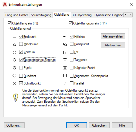

Objektfang, Registerkarte (Dialogfeld Entwurfseinstellungen)
Steuert die aktuellen Einstellungen für den Objektfang.
ZEICHEINST (Befehl)
Anmerkung: Die Registerkarte 3D-Objektfang ist in AutoCAD LT nicht verfügbar.
Mit den Einstellungen für den fortlaufenden Objektfang, auch als fortlaufende Ofang-Modi bezeichnet, können Sie die exakte Position eines Punkts auf einem Objekt angeben. Drücken Sie die TABULATORTASTE, um zu den verschiedenen Optionen zu gelangen.
Liste der Optionen
Objektfang ein
Steuert, ob alle angegebenen Objektfangmodi aktiviert oder deaktiviert sind. (Systemvariable OSMODE)
Objektfangspur Ein
Wenn Sie Objekte für einen Befehl festlegen, können Sie den Cursor mithilfe der Objektfangspuren an Ausrichtungspfaden entlang bewegen, die auf aktuellen Objektfangmodi basieren. (Systemvariable AUTOSNAP)
Objektfangmodi
Zeigt eine Liste der Objektfangmodi an, die als laufende Objektfangmodi ausgewählt werden können.

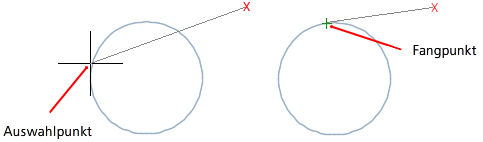

Endpunkt
Fängt den nächsten Endpunkt oder die nächstgelegene Ecke eines geometrischen Objekts.

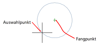

Zentrum
Fängt das Zentrum eines Bogens, eines Kreises, einer Ellipse oder eines elliptischen Bogens.

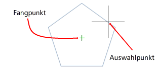

Geometrischer Mittelpunkt
Fängt den Schwerpunkt von geschlossenen Polylinien und Splines.

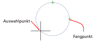

Quadrant
Fängt einen Quadrantenpunkt eines Bogens, eines Kreises, einer Ellipse oder eines elliptischen Bogens.

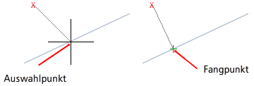

Schnittpunkt
Fängt den Schnittpunkt geometrischer Objekte.

Alle wählen
Schaltet alle verfügbaren Objektfangmodi ein.
Alle löschen
Schaltet alle ausgeführten Objektfangmodi aus.
