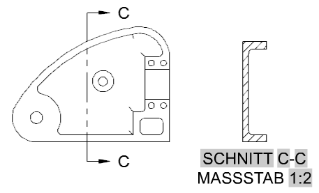

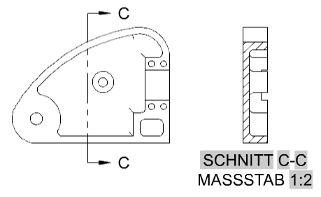

Gibt als Schnittansichtstyp normal oder orthogonal an.
Diese Option ist nur verfügbar, wenn die Schnittansicht im Layout platziert wurde.

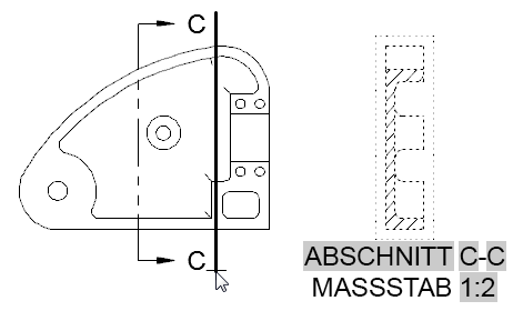

Gibt den Tiefenabstand an, sodass die Geometrie außerhalb der Schnittebene der Schnittlinie in der Schnittansicht enthalten sein oder daraus entfernt werden kann.
Diese Option ist nur verfügbar, wenn für die Tiefe die Option Abstand ausgewählt wurde.
