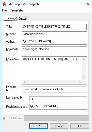

Bearbeiten der Propulate-Vorlage
PROPULATE verwendet eine Vorlage, um festzulegen, welche Werte in die Zeichnungseigenschaftenfelder einer Zeichnung eingefügt werden müssen. Die Vorlagendatei muss bearbeitet werden, bevor Sie sie verwenden, um anzugeben, welche Werte an welcher Stelle auf das Dialogfeld Zeichnungseigenschaften angewendet werden sollen. Sie können beliebig viele verschiedene Vorlagen erstellen, jedoch kann zu einem gegebenen Zeitpunkt jeweils nur eine Vorlage aktiv sein. Der vorgegebene Vorlagendateiname lautet template.prp. Die einfachste Möglichkeit zum Bearbeiten einer vorhandenen Vorlage oder Erstellen einer neuen Vorlage bietet die Verwendung des Dialogfelds Edit Propulate Template.
Optionen im Menü File
New... Löscht alle bearbeiten Schriftfelder, um die Erstellung einer neuen Vorlage vorzubereiten. Fordert zur Eingabe eines Namens für die neue Vorlage auf, wenn Sie die Schaltfläche OK oder eine der Optionen im Menü Speichern auswählen.
Open... Öffnet eine vorhandene Vorlagendatei.
Save Speichert die Vorlagendatei, die aktuell bearbeitet wird.
Save As... Speichert die Vorlagendatei, die momentan bearbeitet wird, unter einem anderen Namen.
Optionen im Menü Template
Insert Xref list Fügt den Befehl @[XREFLIST] an der aktuellen Cursorposition ein.
Insert Font list Fügt den Befehl @[FONTLIST] an der aktuellen Cursorposition ein.
Insert Image list Fügt den Befehl @[IMAGELIST] an der aktuellen Cursorposition ein.
Insert Attribute Fügt den Wert, der in der Liste Blockattribute ausgewählt ist, an der aktuellen Cursorposition ein.
Make active template Legt die Vorlage, die momentan bearbeitet wird, als Vorgabevorlage fest. Diese Option ist nicht verfügbar, wenn die bearbeitete Vorlage bereits die Vorgabevorlage ist oder wenn sie noch nicht unter einem Dateinamen gespeichert wurde.
Fill from Current Drawing Löscht alle Bearbeitungsfelder und füllt sie mit den vorhandenen Zeichnungseigenschaftswerten aus der aktuellen Zeichnung. Diese Option ist hilfreich, wenn Sie eine Vorlage anhand der aktuellen Zeichnung erstellen möchten.
Zum Bearbeiten der Vorlagendatei geben Sie Text oder eine der speziellen Optionen zum Einfügen in das betreffende Schriftfeld ein. Wenn Sie zum Beispiel in das Themenfeld Downtown Renovation eingeben, wird im Dialogfeld Zeichnungseigenschaften die Zeichenfolge Downtown Renovation in das Themenfeld jeder Zeichnung eingetragen, die mit dieser Vorlage verarbeitet wird. Neben literalen Zeichenfolgen wie dieser, können vier spezielle Befehle zum Extrahieren von Informationen und Einfügen dieser Daten in das Dialogfeld Zeichnungseigenschaften verwendet werden.
@[block.attributeTag] Extrahiert den Wert einer Attributbezeichnung aus einem attributierten Block und fügt ihn in das angegebene Feld ein. Beispiel: Wenn Sie @[title.drawnby] in das Feld Author einfügen, sucht Propulate nach einem attributierten Block namens title, extrahiert den Wert des Attributfelds drawnby und fügt diesen Wert in das Feld Autor des Dialogfelds Zeichnungseigenschaften der Zeichnung ein. Werden in einem Projekt gemeinsame Blöcke verwendet, ist es einfach, eine große Anzahl von Zeichnungen so zu aktualisieren, dass sie bestimmte Attributwerte wiederspiegeln.
@[XREFLIST] Fügt eine Liste der XRefs ein, die der verarbeiteten Zeichnung aktuell zugeordnet sind. Zugeordneten XRefs wird der Buchstabe A vorangestellt. Überlagerungs-XRefs wird der Buchstabe O vorangestellt. Dies funktioniert nur im Feld Kommentare.
@[FONTLIST] Fügt eine Liste der Schriften ein, die aktuell in der verarbeiteten Zeichnung verwendet werden. Dies funktioniert nur im Feld Kommentare.
@[IMAGELIST] Fügt eine Liste der Bilddateien ein, die der verarbeiteten Zeichnung aktuell zugeordnet sind. Dies funktioniert nur im Feld Kommentare.
Beispiel: Wenn Sie im Feld Kommentare @[XREFLIST] @[FONTLIST] @[IMAGELIST] eingeben, erhalten Sie folgende Ausgabe:
