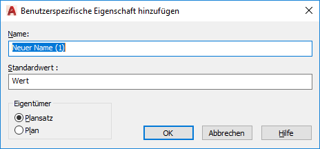

Dialogfeld Benutzerspezifische Eigenschaften hinzufügen
Erstellt eine benutzerspezifische Eigenschaft, die dem aktuellen Plansatz oder den einzelnen Plänen zugeordnet wird.
PLANSATZ (Befehl) Finden: Plansatz öffnen > Rechtsklick auf den oberen Knoten > Eigenschaften > Benutzerspezifische Eigenschaften bearbeiten > Hinzufügen
In benutzerspezifischen Eigenschaften können Sie Informationen wie eine Vertragsnummer, den Name des Konstrukteurs und das Release-Datum angeben.
Liste der Optionen
Die folgenden Optionen sind verfügbar:
Name
Gibt den Namen einer neuen benutzerspezifischen Eigenschaft an.
Vorgabewert
Gibt einen Wert für die benutzerspezifische Eigenschaft an.
Eigentümer
Gibt an, ob die benutzerspezifische Eigenschaft zum Plansatz oder zum Plan gehört.
