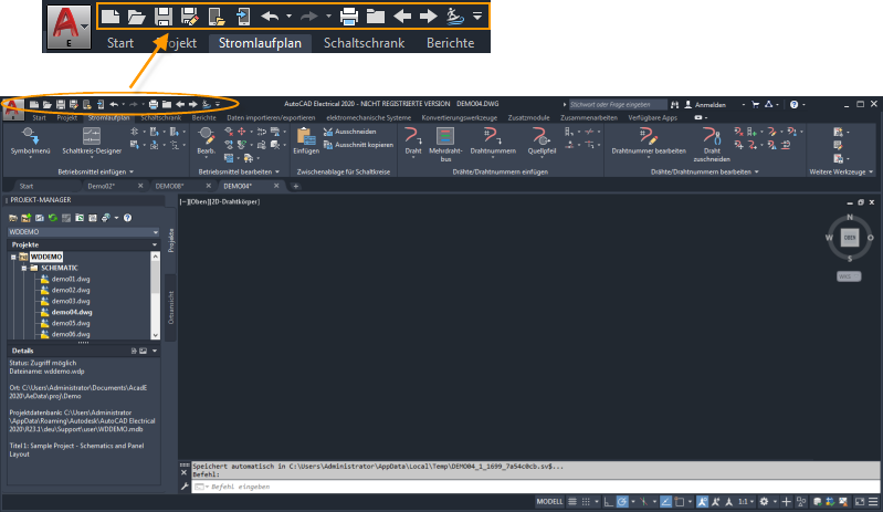

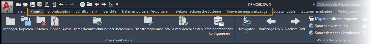

Oben im Zeichenbereich wird eine AutoCAD Electrical toolset-Multifunktionsleiste mit Standard-Registerkarten angezeigt. Diese Leiste enthält neben den üblichen Registerkarten der AutoCAD-Multifunktionsleiste auch AutoCAD Electrical toolset-spezifische Registerkarten.
Klicken Sie mit der rechten Maustaste auf den Bereich mit den Registerkarten, und wählen Sie aus, welche Registerkarten angezeigt bzw. ausgeblendet werden sollen.
Über die Multifunktionsleiste haben Sie Zugriff auf alle in diesem Handbuch beschriebenen Funktionen. Darüber hinaus enthält der abgebildete Schnellzugriff-Werkzeugkasten spezifische Navigationsbefehle für AutoCAD Electrical toolset.
Anmerkung: Vergewissern Sie sich, dass der aktuelle Arbeitsbereich auf AcadE 2D-Zeichnung und Beschriftung gesetzt ist.

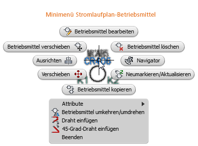

Markierungsmenü
Das Minimenü ist ein kreisförmig angeordnetes Kontextmenü. Verschieben Sie den Cursor auf ein Electrical-Objekt, und klicken Sie mit der rechten Maustaste. Die Optionen des daraufhin angezeigten Kontextmenüs sind abhängig von der Art des mit dem Cursor ausgewählten Objekts.
Klicken Sie auf eine Option, um den jeweiligen Befehl auszuführen.
Wenn Sie die Positionen der einzelnen Optionen genau kennen, können Sie einen Befehl auch mittels Gestensteuerung ausführen:
  1. Sobald Sie den Cursor auf ein Electrical-Objekt gesetzt haben, drücken und halten Sie die rechte Maustaste.
  2. Ziehen Sie den Cursor dann unmittelbar in Richtung des gewünschten Menüelements.
  3. Lassen Sie die Maustaste los, um den Befehl auszuwählen und auszuführen, welcher der Bewegungsrichtung des Cursors entspricht.
Anmerkung: Wenn sich der Mauszeiger über einem leeren Bereich oder einem nicht aus AutoCAD Electrical toolsetstammenden Objekt befindet, wird ein standardmäßiges lineares Kontextmenü angezeigt.

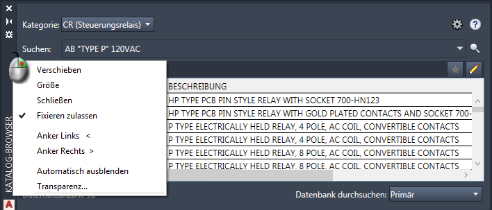

Paletten
AutoCAD Electrical toolset verwendet für die Verwaltung von Projekten und für die Arbeit mit der Katalogdatenbank Paletten. Eine Palette kann auf dem Bildschirm verbleiben, während andere Befehle verwendet werden. Sie steht Ihnen also bei Bedarf jederzeit zur Verfügung.
Eine Palette kann fixiert sein, ihre Größe kann geändert werden, und sie kann automatisch ausgeblendet werden. Auf diese Weise können Sie sehr gut beeinflussen, wie viel Platz sie auf dem Bildschirm einnimmt. Wenn die Palette so eingestellt ist, dass sie automatisch ausgeblendet wird, wird sie automatisch wieder eingeblendet, sobald Sie den Mauszeiger darüber bewegen.
