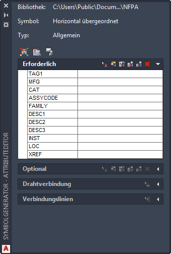

  1. Falls der Symbolgenerator - Attributeditor nicht angezeigt wird:
    Klicken Sie auf die Registerkarte Symbolgenerator  Abschnitt Bearbeiten  Palettensichtbarkeit umschalten. Finden
    Mit dieser Palette können Sie dem Rechteck Attribute zuweisen und für jedes Attribut eine Höhe und Ausrichtung festlegen. In der Palette werden die AutoCAD Electrical toolset-Attribute angezeigt, die Sie einfügen und als Teil des Symbols festlegen können. Nachdem ein Attribut für ein Symbol eingefügt wurde, wird neben dem Attribut ein Häkchen angezeigt, und Sie können es nicht erneut einfügen. In AutoCAD Electrical toolset kann jedes Attribut nur einmal eingefügt werden.
  2. Wählen Sie im Symbolgenerator - Attributeditor BMK1 aus, und klicken Sie auf das Werkzeug Eigenschaften.

  3. Klicken Sie auf das Werkzeug Attribut einfügen.
    Fügen Sie das Attribut oberhalb des Rechtecks ein.
    Beachten Sie im Symbolgenerator - Attributeditor das Häkchen neben dem Attribut BMK1. Platzieren Sie jetzt die übrigen Attribute.
