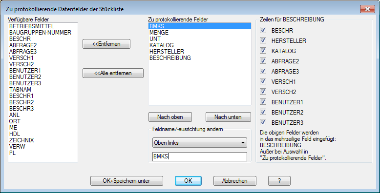

- Klicken Sie im Dialogfeld Berichts-Generator auf Berichtsformat ändern.
Im Dialogfeld Zu protokollierende Datenfelder der Stückliste werden im Abschnitt Zu protokollierende Felder diejenigen Felder angezeigt, die in der Stückliste dargestellt werden.
- Wählen Sie BMKS in der Liste Zu protokollierende Felder.
- Klicken Sie auf <<Entfernen.
Das Feld BMKS wird aus Zu protokollierende Felder entfernt und in Verfügbare Felder eingefügt.
Anmerkung: Sie können auch ein Feld in der Liste Verfügbare Felder auswählen und es dem Bericht hinzufügen. Sie können Spalten mit den Schaltflächen Nach oben und Nach unten neu anordnen. Um die Einstellungen zur späteren Wiederverwendung in einer Datei zu speichern, klicken Sie auf OK-Speichern unter.
- Klicken Sie auf OK.
Anmerkung: Das neue Format wird für den nächsten Extrakt eines Stücklistenberichts zum Standard.
