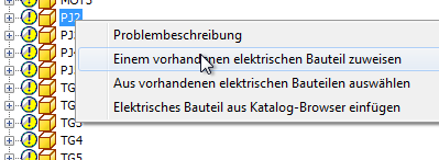

  1. Klicken Sie mit der rechten Maustaste auf PJ2, und wählen Sie Einem vorhandenen elektrischen Bauteil zuweisen.
    In Bezug auf die AutoCAD Electrical toolset-Zeichnung ist PJ2 die Ref-Bestimmung für den Stecker, der die Verbindung zum Motor MOT2 herstellt, dem Motor für die horizontale Anpassung.
