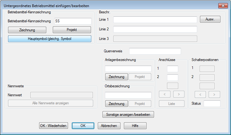

Bearbeiten eines untergeordneten Kontakts
  1. Drücken Sie F9, um FANG zu deaktivieren.
  2. Klicken Sie auf Registerkarte StromlaufplanGruppe Betriebsmittel bearbeitenDropdown-Liste Betriebsmittel bearbeitenBearbeiten. Finden
    Anmerkung: Sie können auch mit der rechten Maustaste auf ein Betriebsmittel klicken und im Kontextmenü die Option Betriebsmittel bearbeiten auswählen.
  3. Geben Sie bei den Eingabeaufforderungen Folgendes ein:
    Betriebsmittel/Kabel/Ortsbegrenzungsfläche zum BEARBEITEN wählen:
    Wählen Sie den Wahlschalter am Strompfad 410.

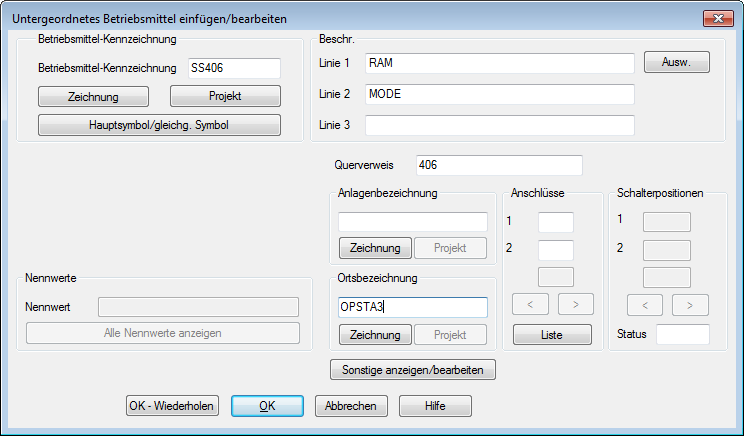

  4. Klicken Sie im Dialogfeld Untergeordnetes Betriebsmittel einfügen/bearbeiten im Abschnitt Betriebsmittel-Kennzeichnung auf Hauptsymbol/gleichgeordnetes Symbol.
  5. Geben Sie bei den Eingabeaufforderungen Folgendes ein:
    Betriebsmittel wählen:
    Wählen Sie den unteren gleichgeordneten Kontakt (3) des vorhandenen Schalters am Strompfad 408.
    AutoCAD Electrical toolset liest den gleichgeordneten Kontakt und überträgt die entsprechende Beschriftung auf den neuen Schalterkontakt.
  6. Klicken Sie im Dialogfeld Untergeordnetes Betriebsmittel einfügen/bearbeiten auf OK.
    Die Informationen des gleichgeordneten Kontakts werden in der Zeichnung angezeigt.
