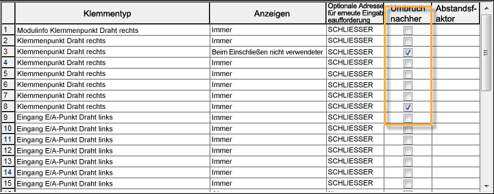

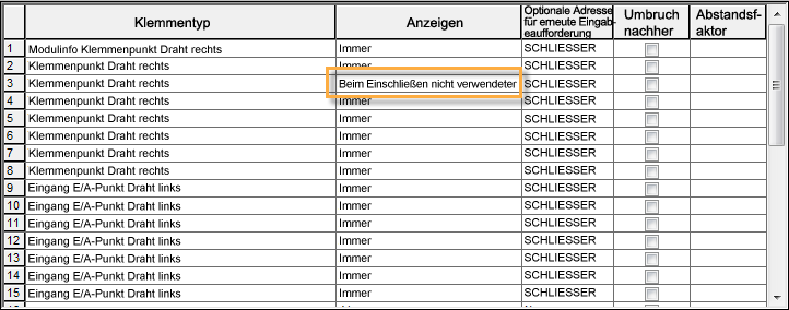

Nicht verwendete/zusätzliche Verbindungen einfügen
Nimmt die Klemmen, die als Beim Einschließen nicht verwendeter definiert sind, in die SPS-Datenbankdefinition für das SPS-Modul auf.
Vordefinierte Unterbrechungen zulassen
Teilt das SPS-Modul basierend auf allen Unterbrechungen in der SPS-Datenbankdefinition für das SPS-Modul automatisch auf.
