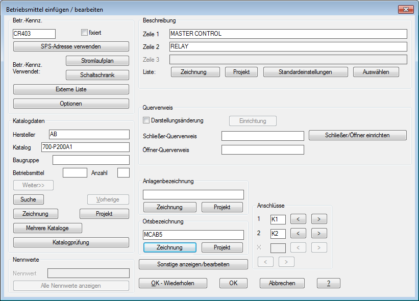

  9. Vergewissern Sie sich, dass im Dialogfeld Betriebsmittel einfügen/bearbeiten als Betriebsmittel-Kennzeichnung CR403 angegeben ist.
    AutoCAD Electrical toolset legt basierend auf dem Strompfadort, an dem Sie das Symbol eingefügt haben, automatisch eine eindeutige Betriebsmittel-Kennzeichnung für das neue Relais fest. "CR" gibt an, dass es sich um ein Steuerungsrelais (Control Relay) handelt, und "403" bedeutet, dass sich das Symbol auf dem Strompfad 403 befindet. Wenn Sie das Symbol auf Strompfad 404 eingefügt hätten, würde die Betriebsmittel-Kennzeichnung "CR404" lauten.

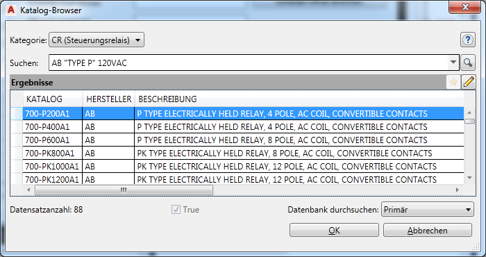

  10. Klicken Sie im Abschnitt Katalogdaten auf Suche.
  11. Geben Sie im Katalog-Browser AB "TYPE P" 120VAC als Suchzeichenfolge ein.
  12. Klicken Sie auf .
  13. Wählen Sie 700-P200A1 aus.
  14. Klicken Sie im Katalog-Browser auf OK.
    Die ausgewählte Herstellerbezeichnung und die ausgewählte Katalognummer werden im Dialogfeld Betriebsmittel einfügen/bearbeiten angezeigt. Wenn Sie im Dialogfeld auf OK klicken, werden die Werte auf das Symbol übertragen.

  15. Geben Sie im Dialogfeld Betriebsmittel einfügen/bearbeiten im Abschnitt Beschreibung Folgendes an:
    Zeile 1:  MASTER-STEUERUNG
    Zeile 2:  RELAIS
    Als Beschreibung für ein Betriebsmittel können bis zu drei Zeilen Text eingegeben werden. Wenn die dritte Beschreibungszeile nicht verfügbar ist, enthält das Symbol kein Attribut für eine dritte Beschreibungszeile.
    Anmerkung: Sie können eine Beschreibung festlegen, indem Sie einen Text eingeben, oder indem Sie auf Standards klicken und aus einer Liste eine Standard-Betriebsmittelbeschreibung auswählen.
  16. Klicken Sie im Dialogfeld Betriebsmittel einfügen/bearbeiten im Abschnitt Ortsbezeichnung auf Zeichnung.
    AutoCAD Electrical toolset liest die Zeichnungsdatei und gibt eine Liste aller bisher verwendeten Ortsbezeichnungen zurück.
  17. Wählen Sie im Dialogfeld Alle Orte - Zeichnung MCAB5 aus, und klicken Sie auf OK.
    Anmerkung: Sie können in die "LOC"-Liste des Projekts auch eine externe "LOC"-Liste aufnehmen, falls dies aus Konsistenzgründen erforderlich sein sollte. Wenn Sie von dieser Möglichkeit Gebrauch machen möchten, müssen Sie eine Datei namens default.loc erstellen und sie in einem durchsuchbaren AutoCAD Electrical toolset-Verzeichnis ablegen. Beachten Sie beim Erstellen dieser Textdatei, dass jeder Ort in einer eigenen Zeile stehen muss und keine führenden Leerzeichen eingefügt werden dürfen. Sie können auch eine projektspezifische Datei erstellen, indem Sie die Datei unter dem gleichen Namen wie das Projekt, jedoch mit der Erweiterung .loc, speichern.
  18. Im Dialogfeld Betriebsmittel einfügen/bearbeiten werden die Werte für die Anschlüsse basierend auf der ausgewählten Katalognummer eingefügt:
    Anschlüsse: 1:  K1
    Anschlüsse: 2:  K2
  19. Klicken Sie im Dialogfeld Betriebsmittel einfügen/bearbeiten auf OK.
    Alle Werte, die Sie hier eingeben, werden als Attributwerte im Symbol selbst gespeichert.
